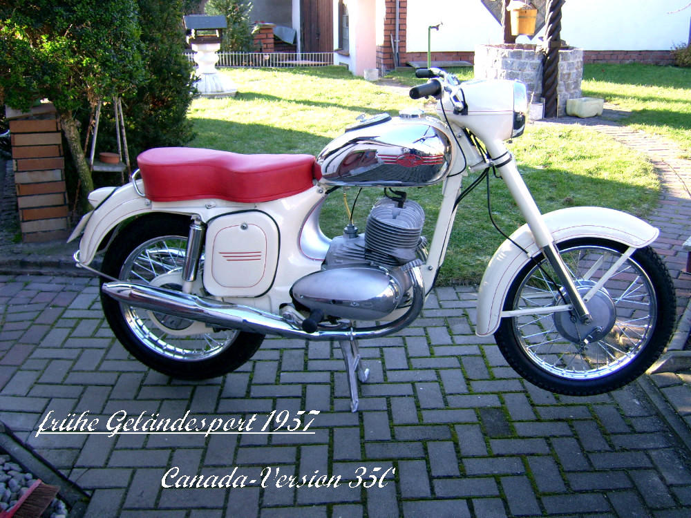

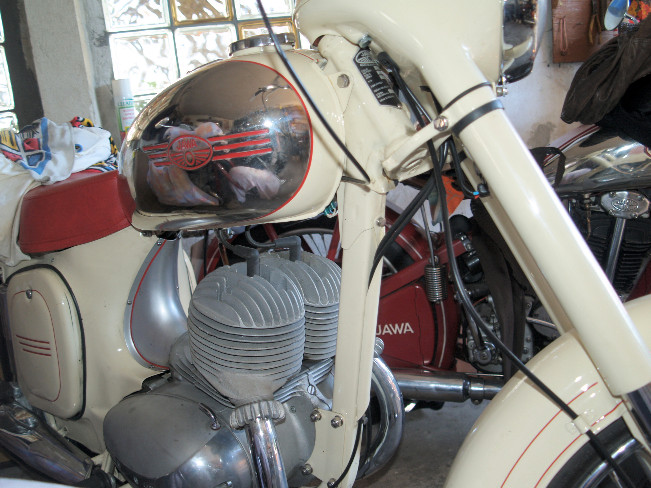

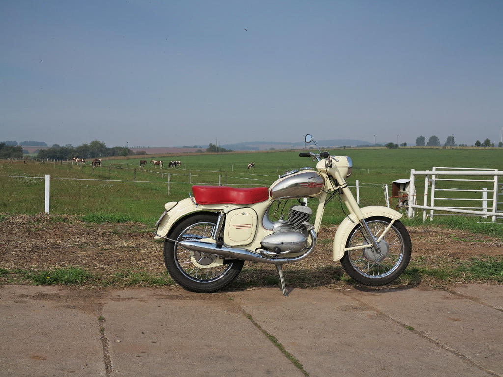

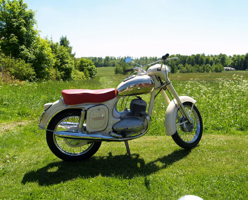

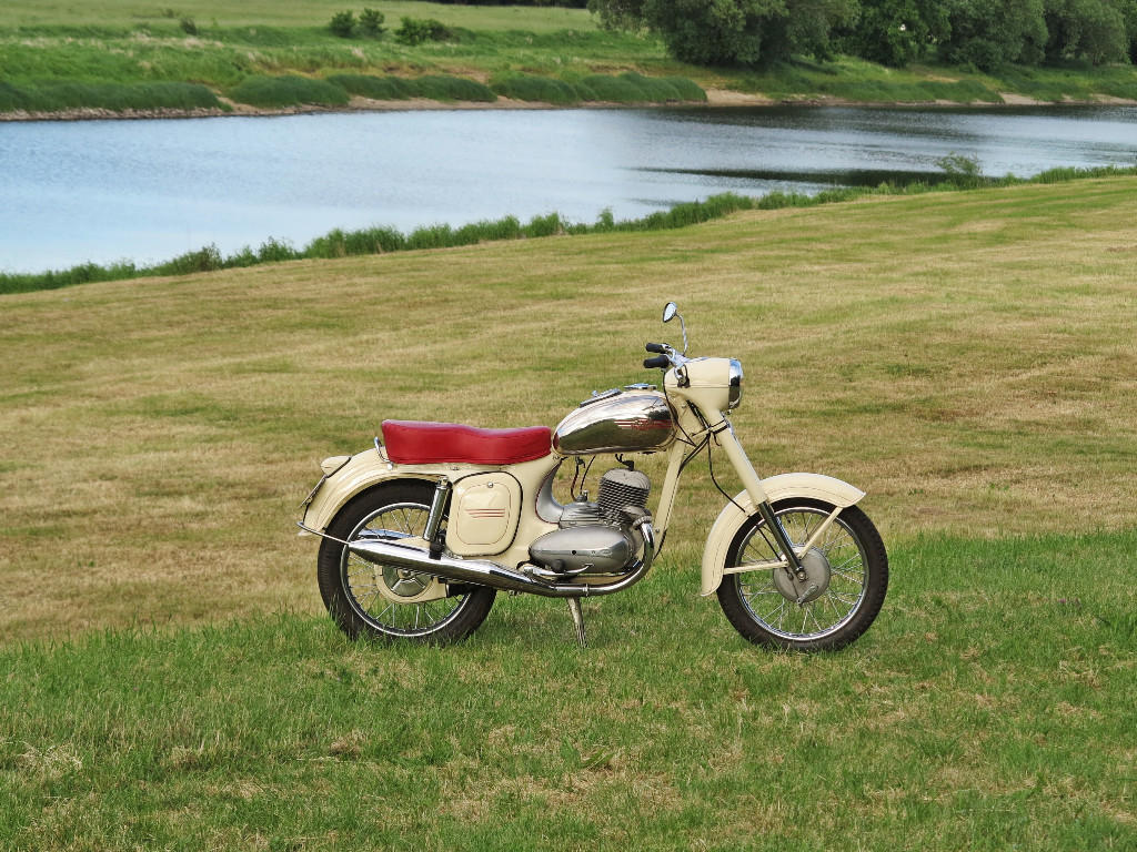

Diese JAWA 350 Geländesport von 1957 ist der Vorgänger der berühmten 6 Days-Libenac .
Sie hat noch nicht den verstärkten Rahmen,aber
schon die breiter gelagerte Schwinge .
Der Motor mit Aluzylinder hat noch die normale Kurbelwelle drin.
Leistungsangaben von 30 PS und mehr sind reiner Blödsinn
Der Brennraum der orginalen Zylinderköpfe entspricht ungefähr denen der Perak - also seeehr groß !(laut Motor-Revue nur 17 PS).
Darum hat unser Jawafreund Gernot etwas von den Zylinderköpfen
abgedreht und damit die Verdichtung etwas erhöht .
Jetzt hat diese GS vielleicht ca. 19 PS .
Diese Farbkombination mit elfenbein gab es für Canada !
JAWA  350 Geländesport Canada
Bj. 1957
2 Zylinder 2 Takt
350 ccm mit ca. 19 PS

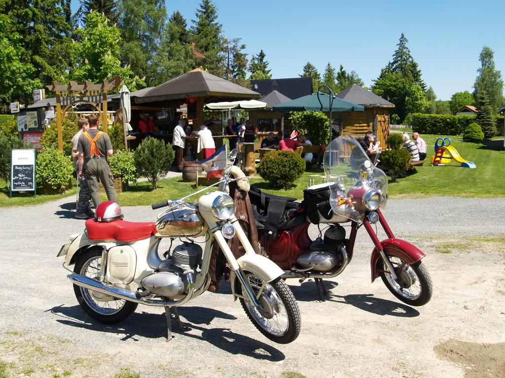

alle Bilder vom 8.Jawatreffen Mönchemühle

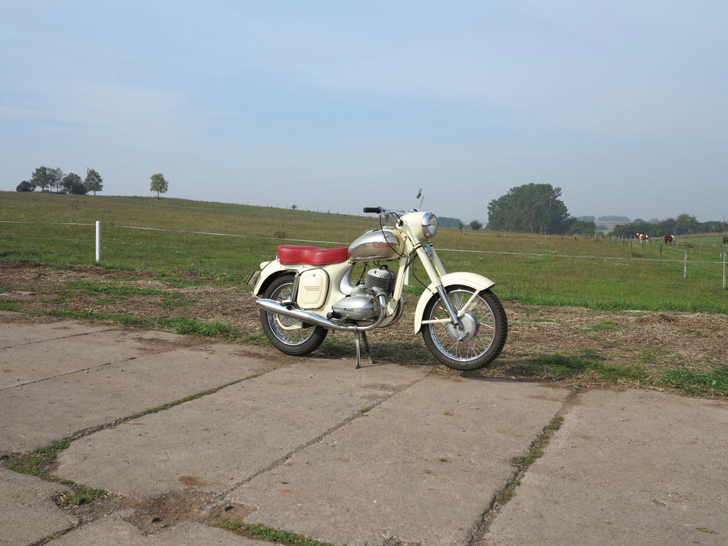

aktuelle Bilder von 2011
in Gommern
unterwegs am 3.Oktober
im Harz

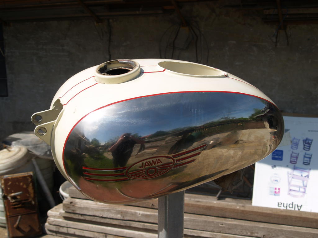

Nachdem wir ein recht großes Loch im Tank gepflickt
hatten  (und neu versiegelt)ging es heute mal wieder auf die Straße

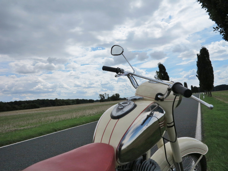

diese Ausführung des Amperemetertanks ist leider schlecht zu bekommen (letzte Ausführung,ohne CZ im Logo )

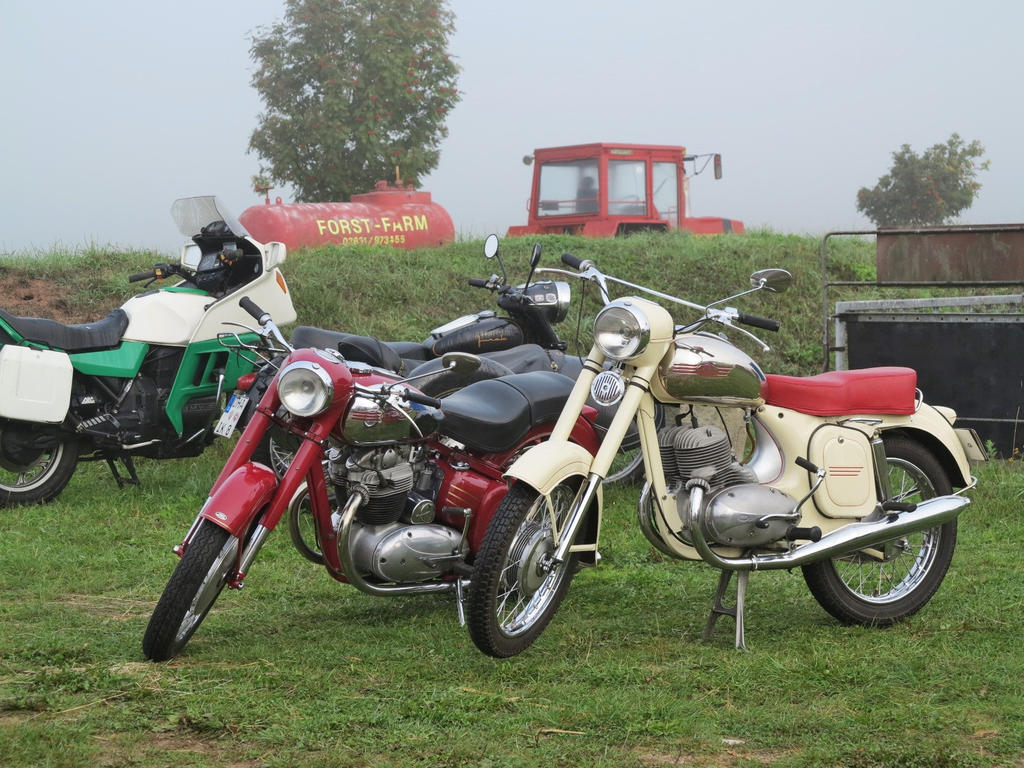

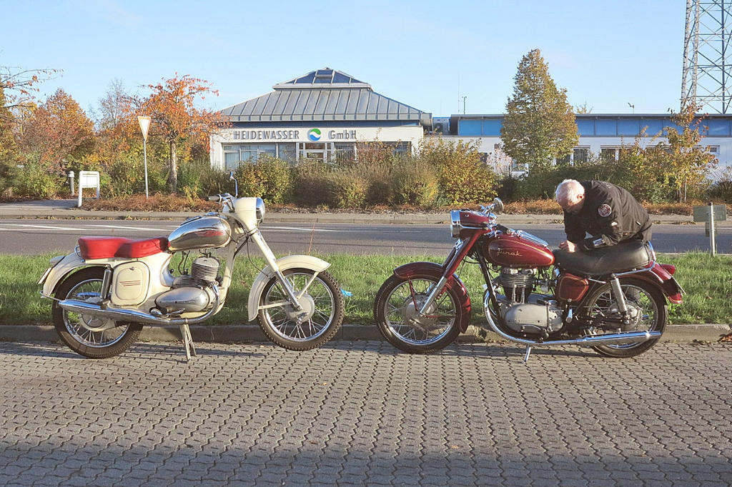

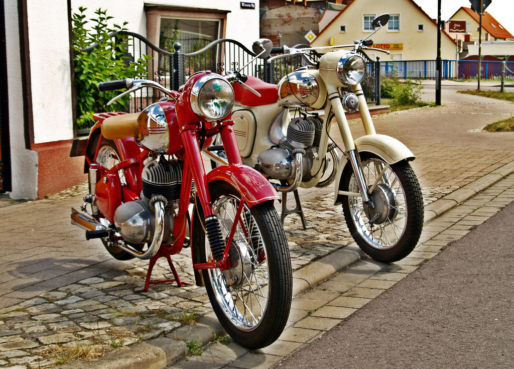

bereit zu Ausfahrt : Perak und 350 GS
Baujahr 1954 und 1957
zurück von der Ausfahrt,der Tank ist dicht

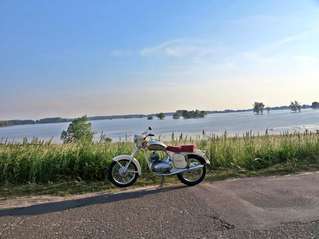

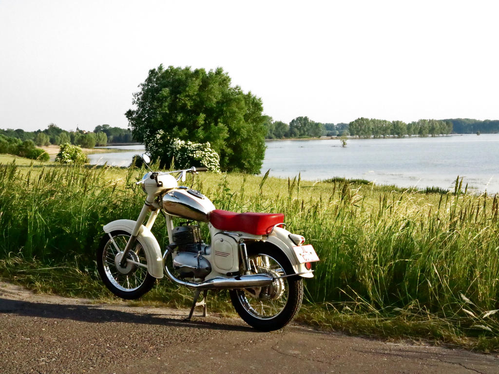

Noch ein paar Bilder von diesem Jahr
Reste vom Hochwasser bei Dornburg

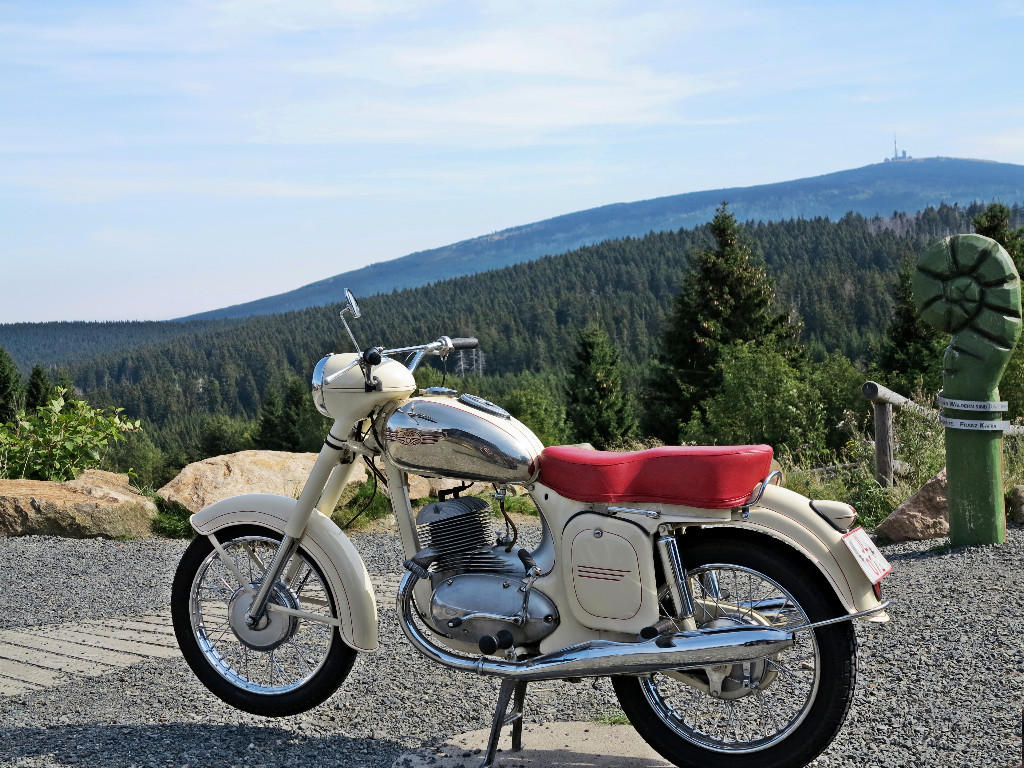

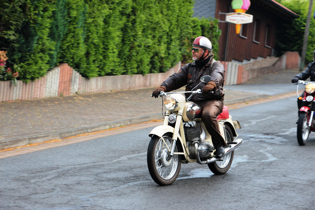

ein paar aktuelle Bilder ,die beim 10.Junak-Treffen in Herreden gemacht worden sind
in Herreden

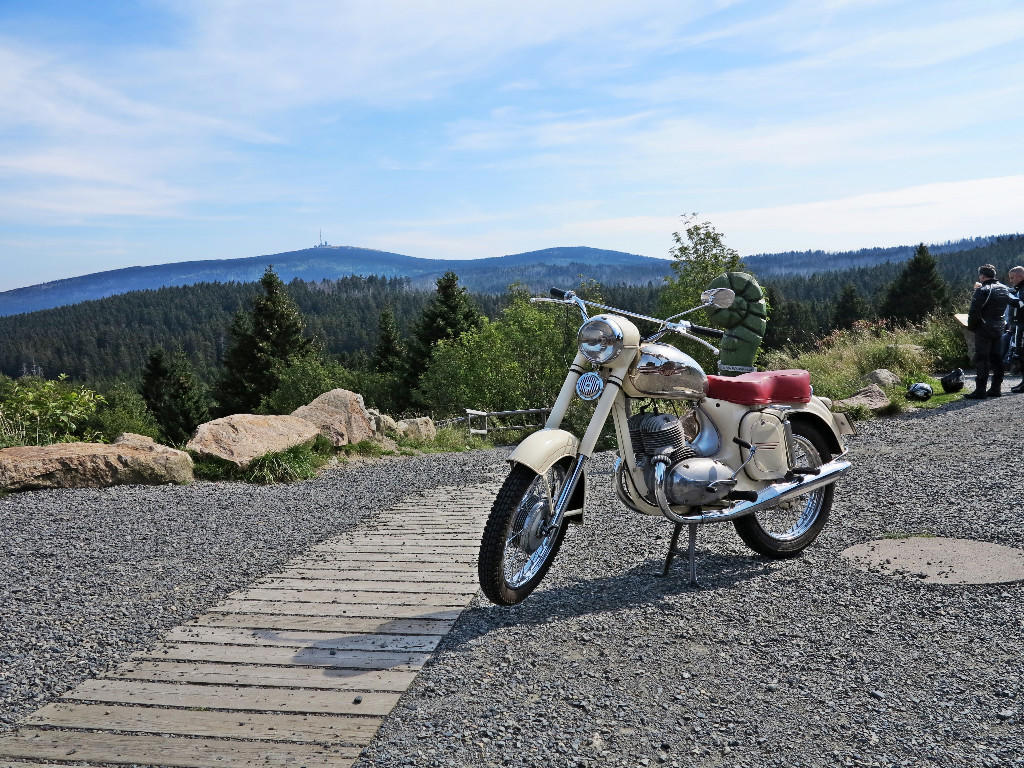

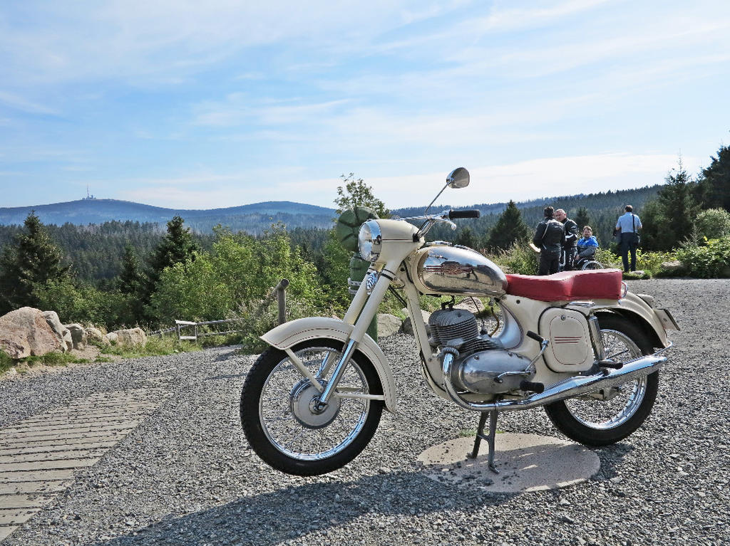

Torfhaus
hier muste ich ein paar andere Fotografen wegschneiden,die mein Motiv gleich übernommen haben,
mal sehen ob meine Jawa woanders im Netz dann auftaucht ;D

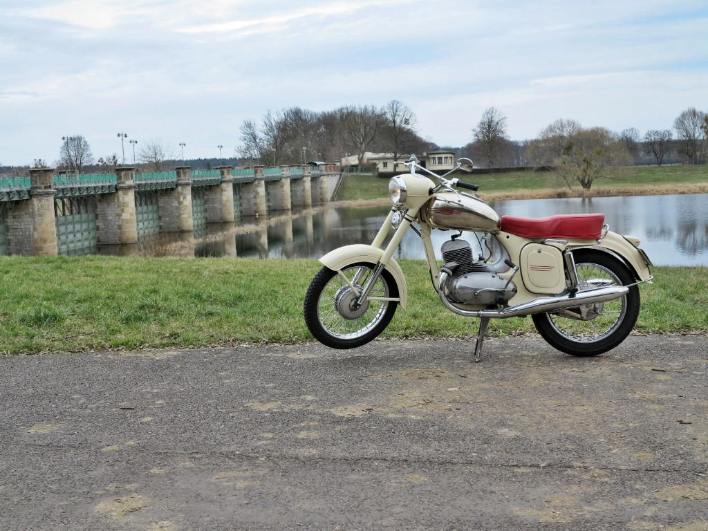

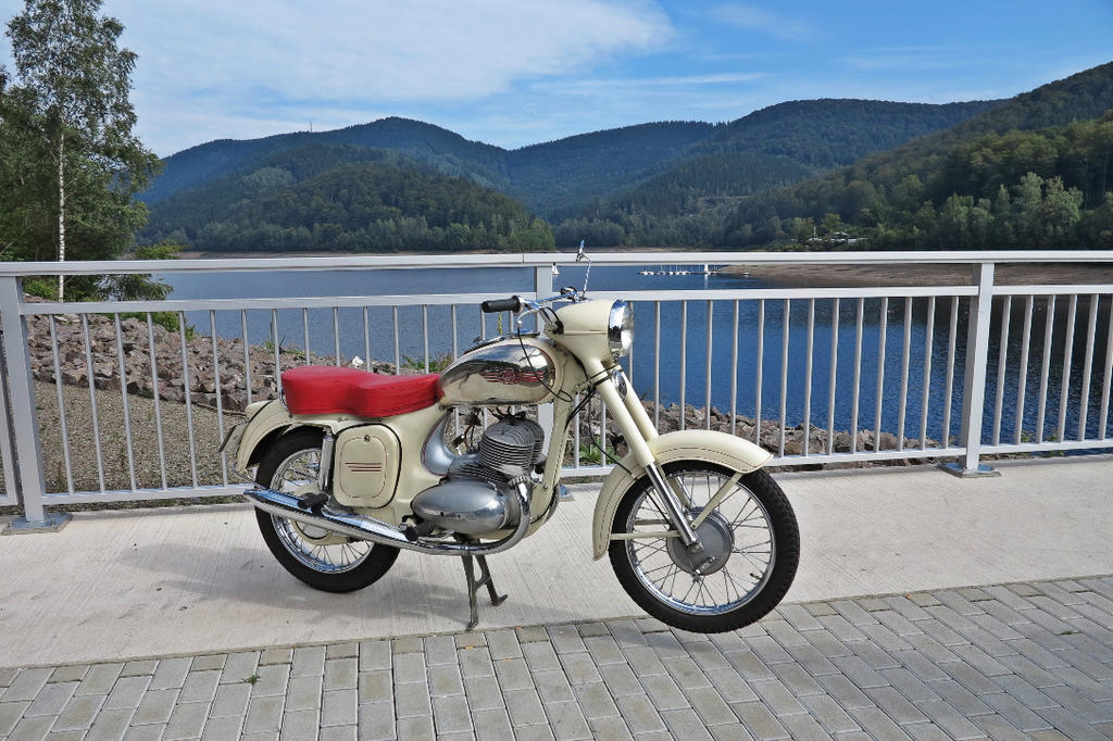

an der Odertalsperre

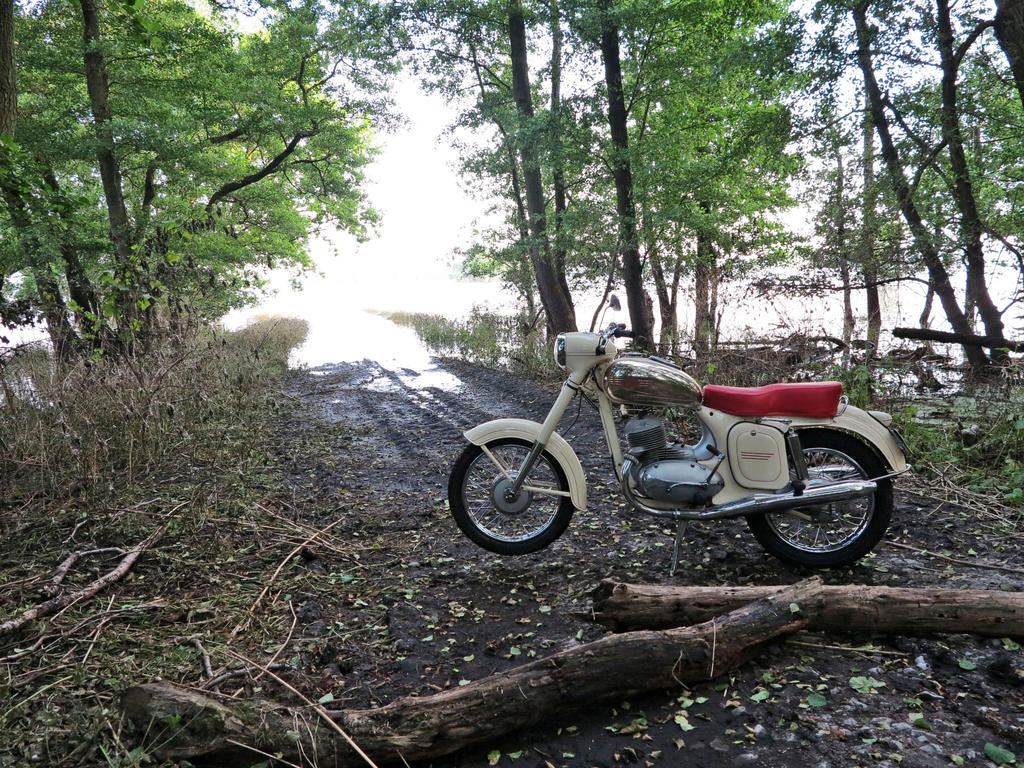

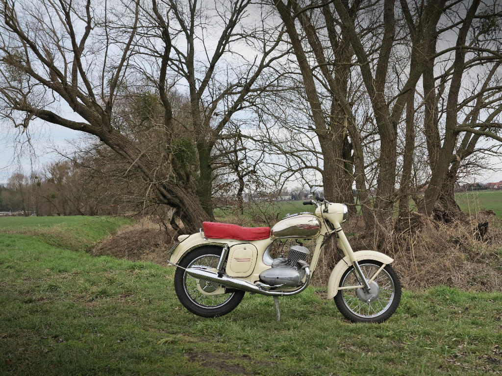

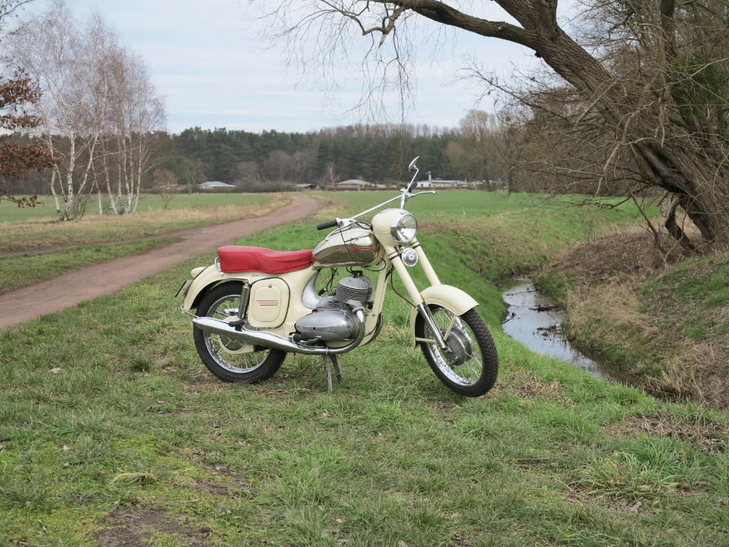

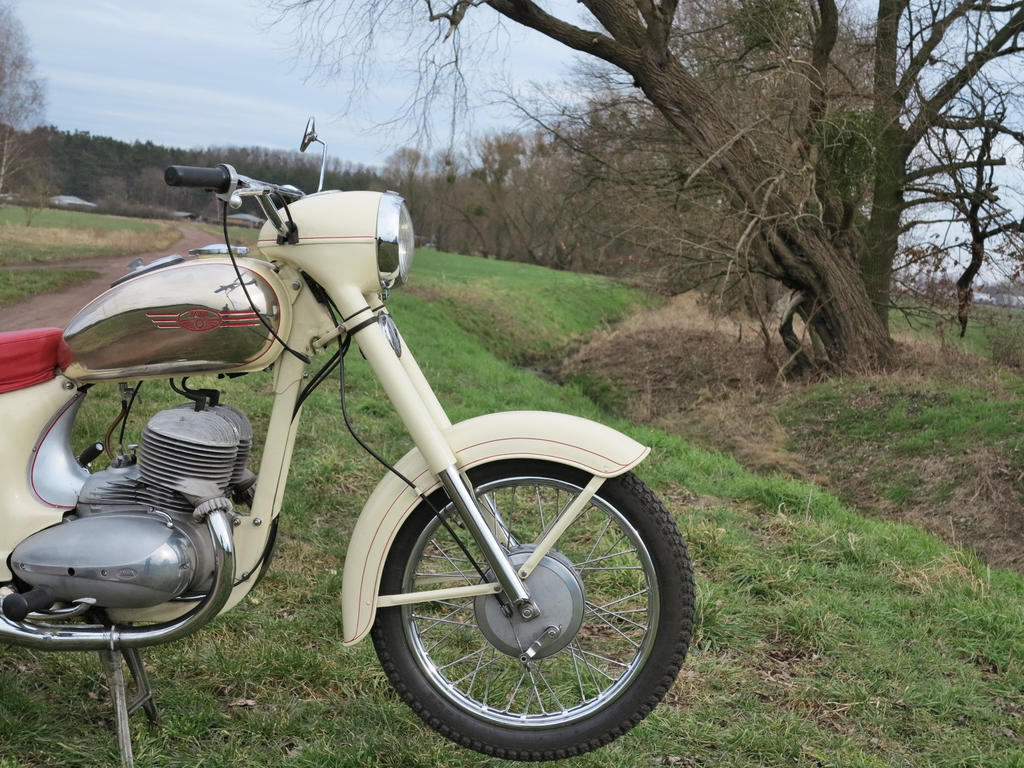

heute mittag war ja mal kurz die Sonne zu sehen und ich habe die JAWA (57er GS)rausgeholt ........
heute in Reuden :
Junak & JAWA

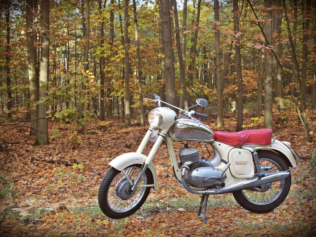

im Wald bei Reuden
