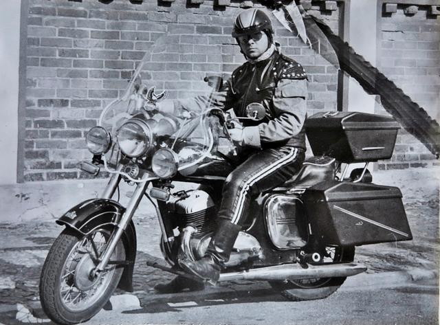

Diese Jawa 350 wurde in den 80ziger Jahren in der damaligen DDR
umgebaut,damals waren keine orginalen JAWAs gefragt.
Als erstes fallen die orginale Windschutzscheibe und die Eigenbaukoffer im Harley-Style auf .
Der Lenker ist ein orginaler Harley-Davidsonlenker,den die Oma
aus Canada mitgebracht hatte .
Am Motor wurde viel verändert:
* Zylinder & Köpfe von der Jawa Bison (1970-1973)
* Kurbelwelle & Getriebe von Typ 634 (80ziger Jahre)
* 12 Volt Lichtmaschine von der MZ ETZ 250
 (dafür wurde am Gehäuse was abgefräst & ein neuer Limadeckel gebaut)
Außerdem wurde Teile von ZT-Traktor(Lampe),Trabant(vordere Blinker),Ikarus(hintere Blinker) u.v.m. verbaut .
Zu DDR-Zeiten bekam diese 350er viel Aufmerksamkeit und Preise bei Jawatreffen .
Jawa 350
Baujahr 1961
alles komplett noch wie 1985 (DDR)
