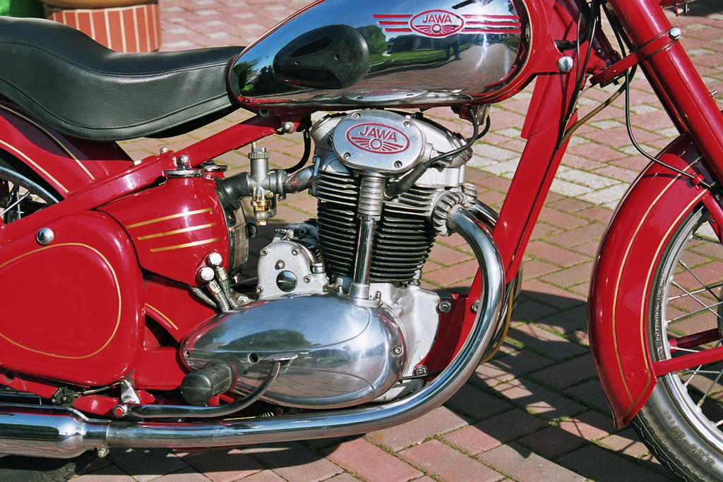

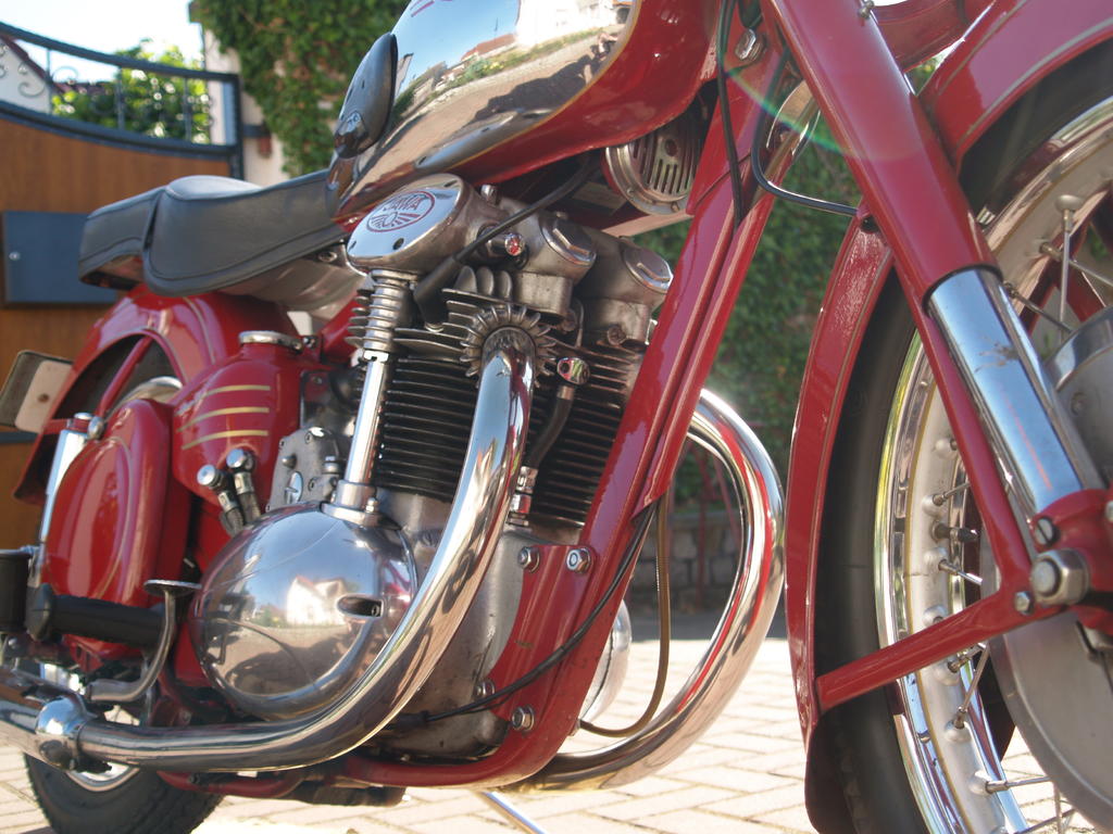

Die Jawa 500 OHC ist ein der interressantesten und zu
gleich ein der teuersten Serienmodelle von JAWA .
Diese Rarität soll nur ca. 2500 mal gebaut worden sein -
in der Zeit von 1952 - 1958 (1952 war Typ 15/00 Schnecke).
Diese 500er hatte ein langhubigen 2 Zylinder 4 Takt Motor
mit obenliegende Nockenwelle(OHC),die von einer aufwendigen Königswelle angetrieben worden war .
Leider hat die 500er einige ,,Kinderkrankheiten,, ,mit die man aber leben kann .
Die Jawafreunde-Magdeburg haben ca. 12 Stück dieser Rarität,
allerdings sind noch nicht alle fahrbereit .

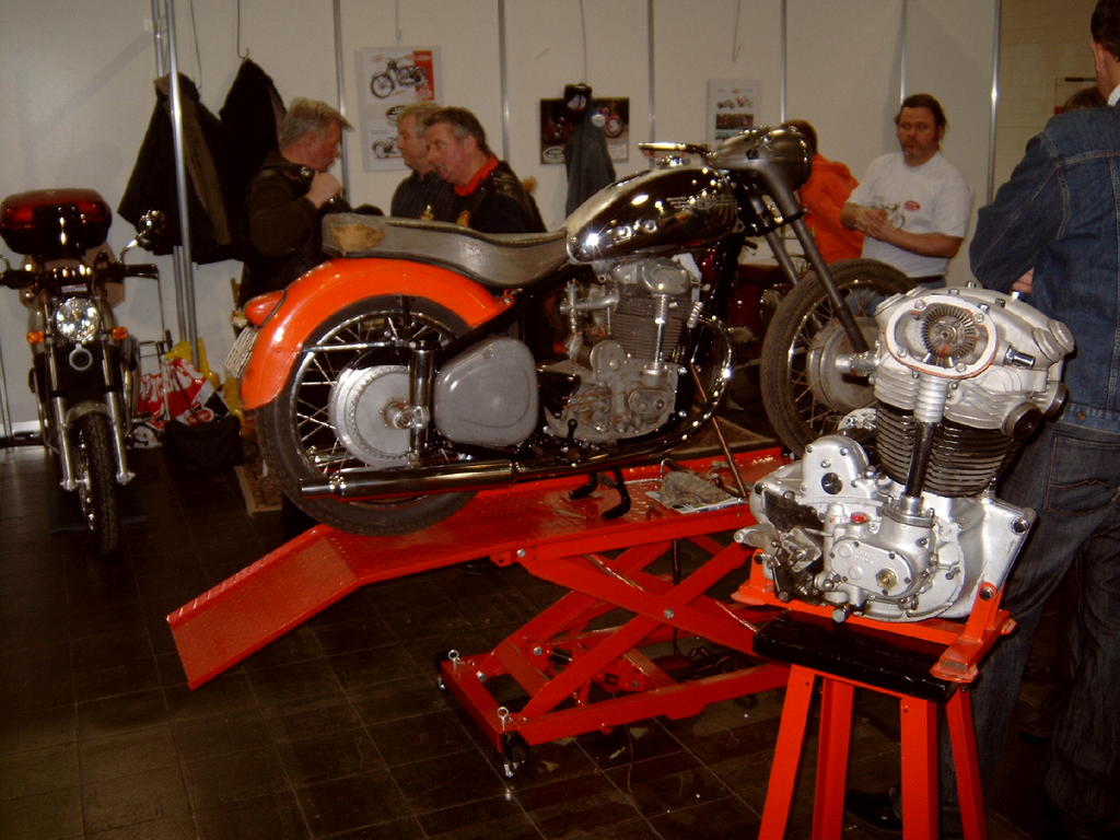

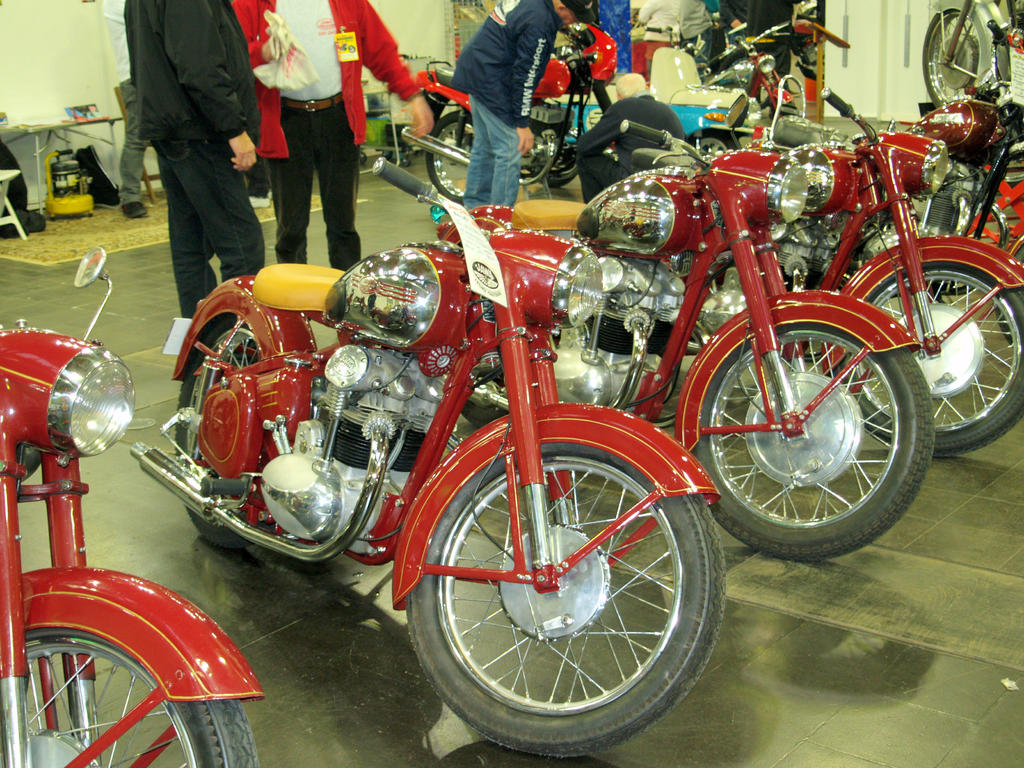

2007 haben wir auf der Motorradmesse Magdeburg 8 OHCs
zum damaligen Jubileum 55 Jahre Jawa 500 OHC ausgestellt .
JAWA 500 OHC Kegelradausführung)
Bauzeit 1953-1958
Stückzahl ca. 2000
2 Zylinder 4 Takt Paralleltwin
Langhuber mit Königswelle
500 ccm mit 28 PS
Geradewegfederung

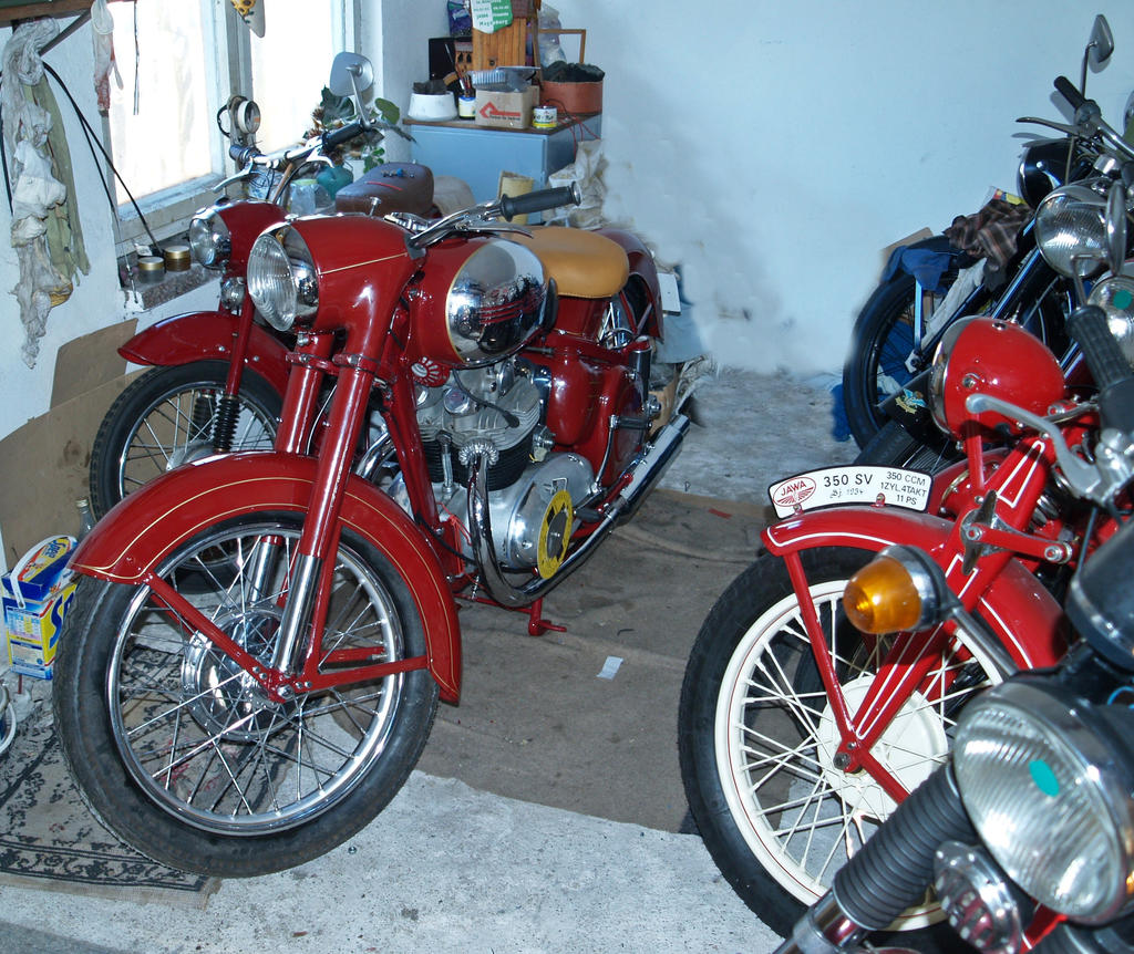

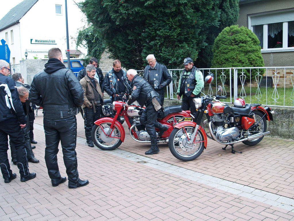

Da ich nur Bilder von der Motorradmesse 2007 genommen hatte,
hier noch ein paar Bilder von den OHCs unserer Jawafreunde
...noch ein paar Bilder von OHCs der Jawafreunde-Magdeburg
2013 bei Bernds Geburtstagsausfahrt :

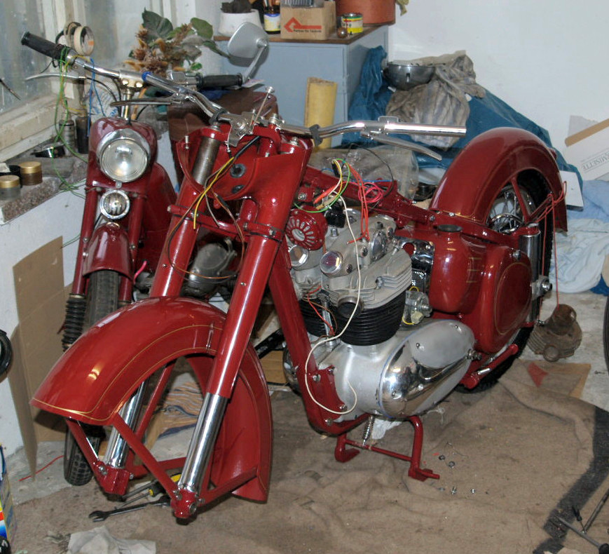

...mein ,,neuestes'' Projekt -
nach dem ich 3-4 Jahre Teile zusammengesammelt habe,
fange ich an,meine Jawa 500 OHC Halbnabe von 1953  fertig zu stellen .
Momentan wird sie nochmals vor dem Lackieren zusammengebaut,
um zu sehen,ob auch wirklich alles zusammen passt .
Mit der Lackierung bin ich mir noch nicht sicher,
ob sie elfenbein,schwarz oder rot werden soll - alles Orginalfarben
hier wird die 500er Halbnabe nochmals zusammengebaut

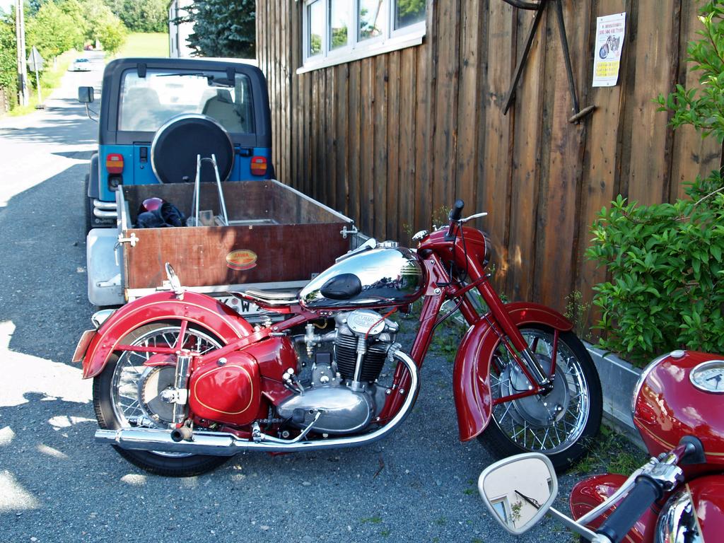

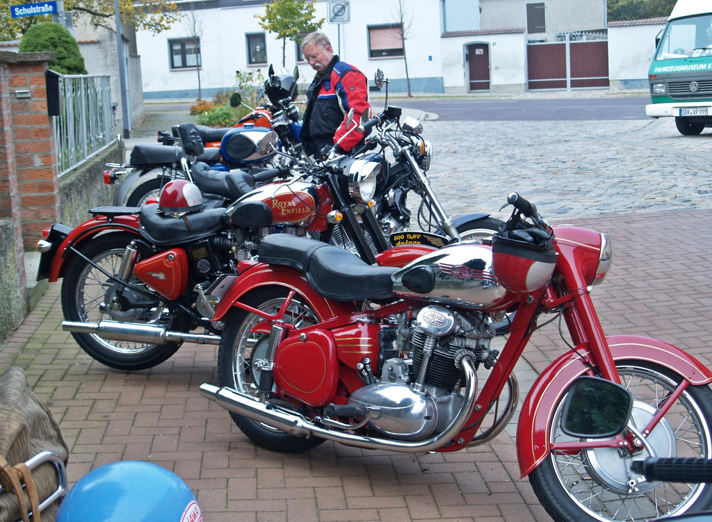

Jawafreunde-Magdeburg waren dieses Jahr(8.-10.7.2011) mit 7 Jawa 500 OHCs beim 9. Jawa 500 Treffen im Vogtland dabei
Die 7 Jawafreunde
Jürgens OHC
Werners...

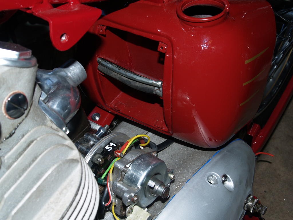

Jedenfalls bin ich seit ein paar Wochen am
zusammenschrauben,teiweise erschreckend,wie schlecht die Nachbauteile aus Tschechien passen ....
für ein Profilackierer ist das Ergebnis nicht so toll
viel Polierarbeit

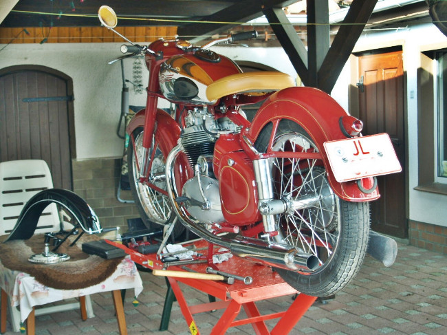

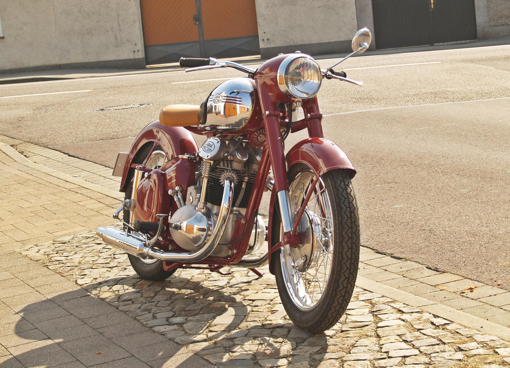

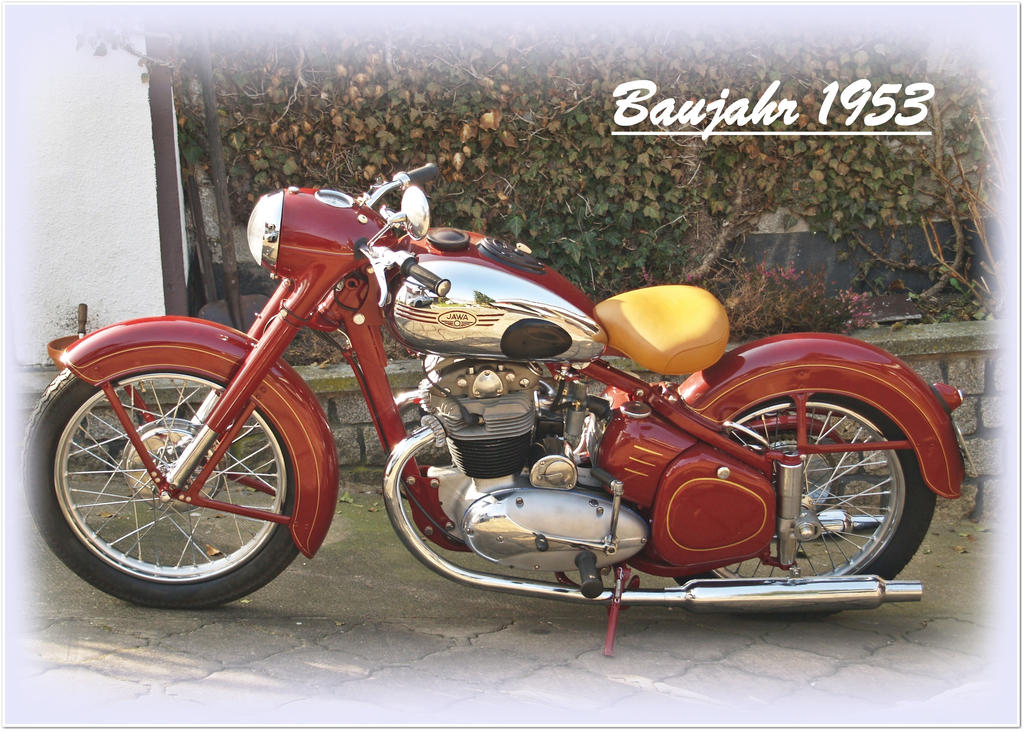

Jetzt ist die <b>1953</b>er eigentlich fertig,
es fehlt nur noch der Öldruckschalter (bestellt)-

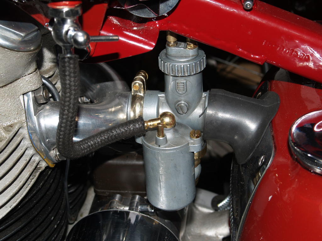

bei den anstehenden Testfahrt wird sich zeigen,ob der Vergaser
überhaupt funktioniert ....
Einstellarbeiten
Probleme mit dem Nachbau-Schieber des HZ-Vergasers

die letzten Schrauben wurden angeschraubt

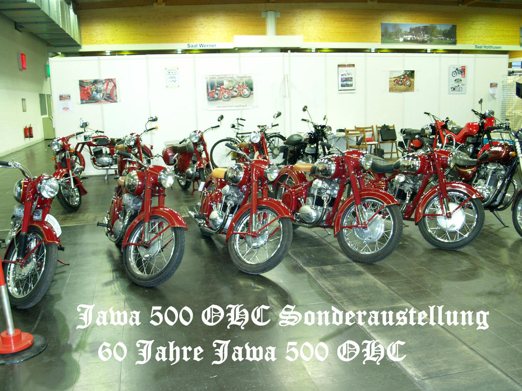

Austtellungsreif auf der Motorradmesse Magdeburg zum Thema
60 Jahre JAWA 500 OHC

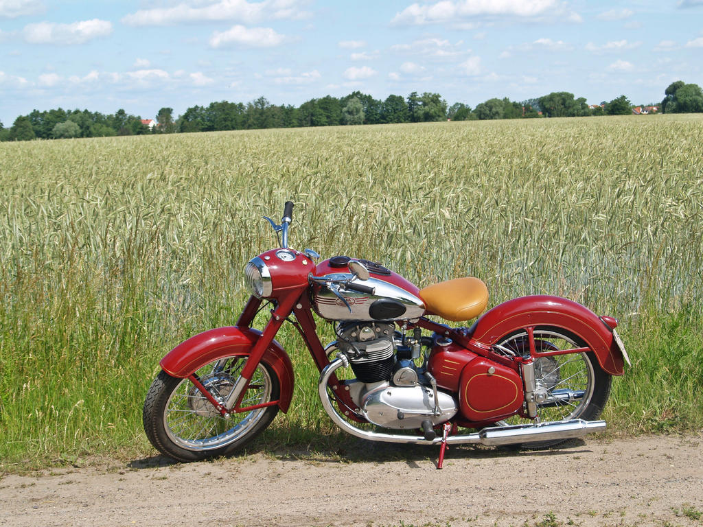

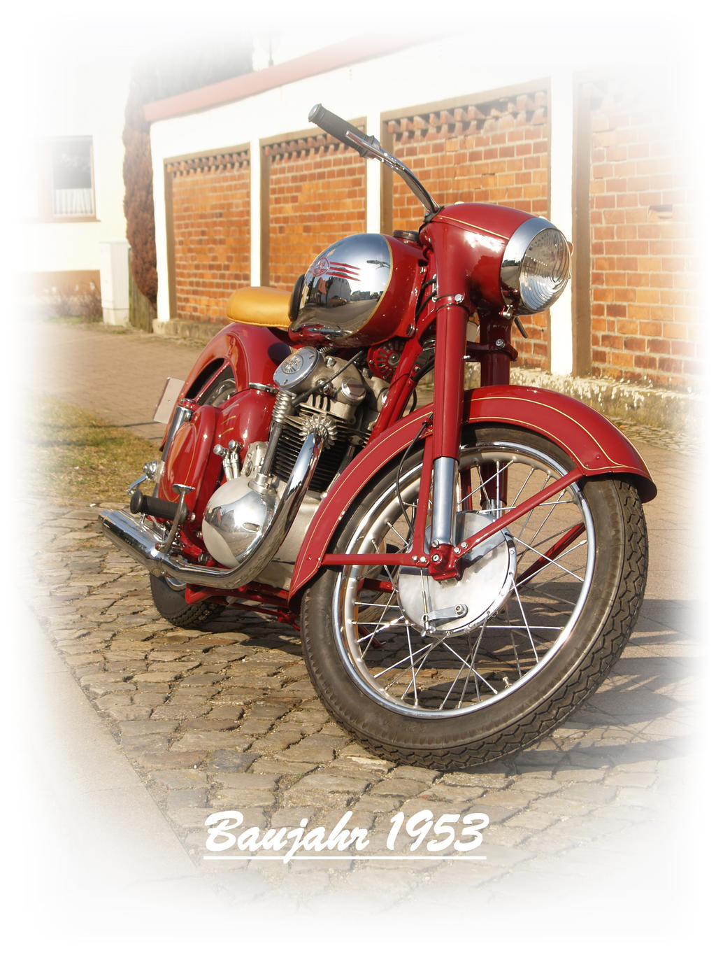

Gestern habe ich Öl auf die 1953er Halbnabe aufgefüllt
und heute,die erste Probefahrt gemacht ,
nun - der Motor läuft gut ,verliert aber irgentwo am Kopf etwas ÖL
-der Schalthebel geht noch zu schwer und kommt nicht zurück
und das Hinterrad ,,hippelt'' und bringt Unruhe ins Fahrwerk

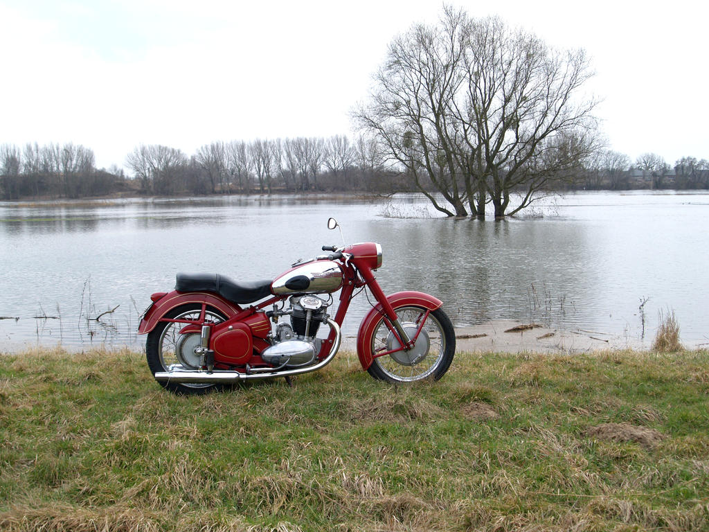

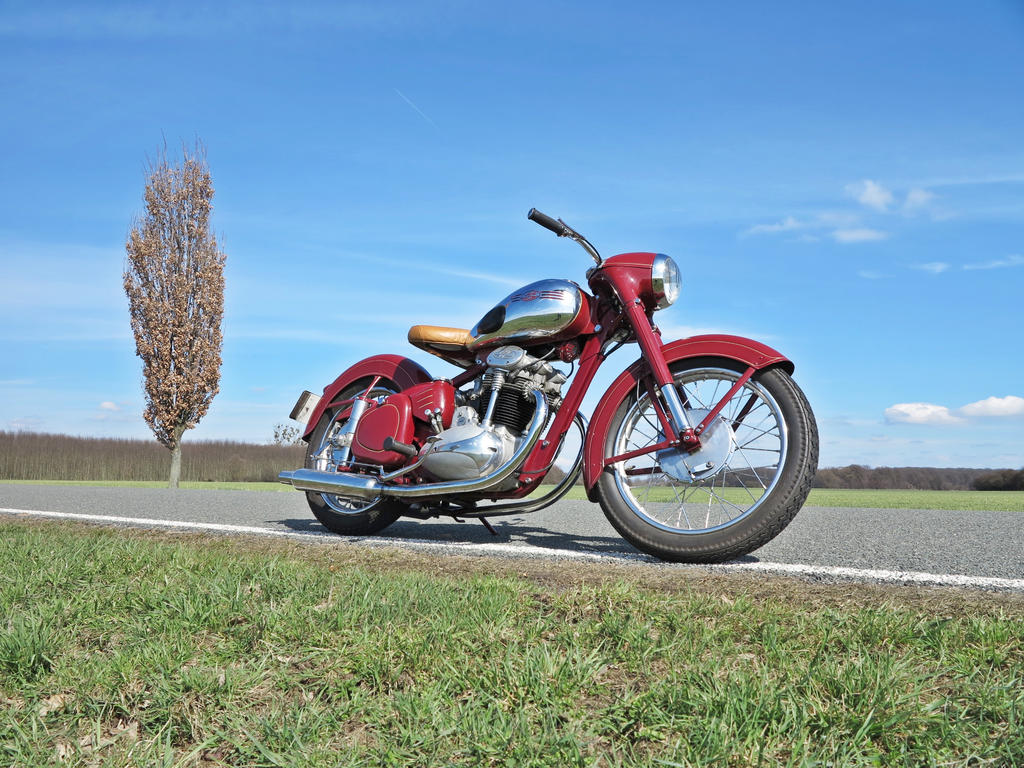

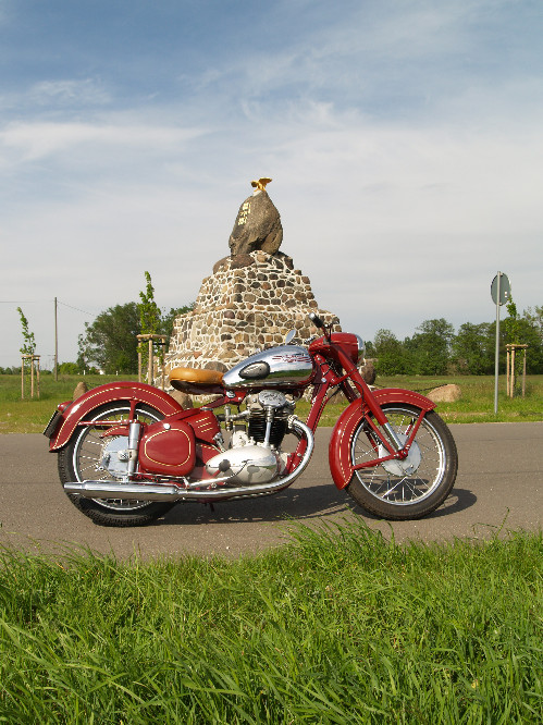

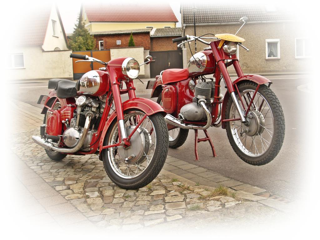

Samstag (gestern) Vormittag
endlich Sonne
erste Ausführung mit Kegelradkopf
...noch Bilder von gestern
Bj.1953
zum Ausprobieren werde ich mal ein anderes Hinterrad mal einbauen
Halbnabe von 1953

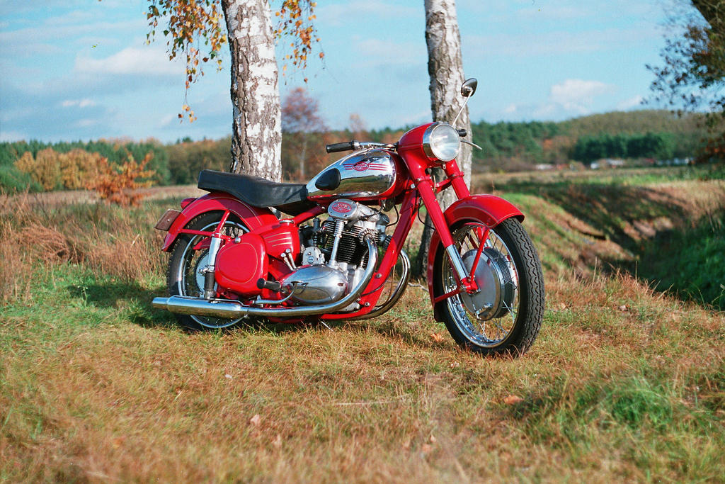

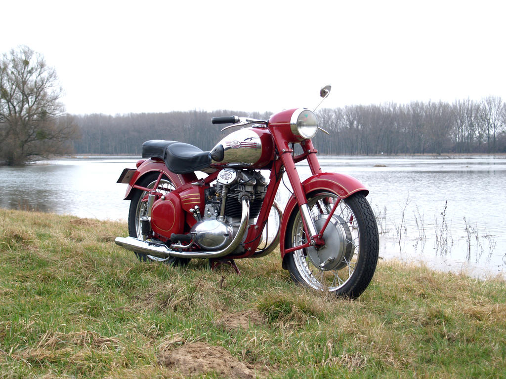

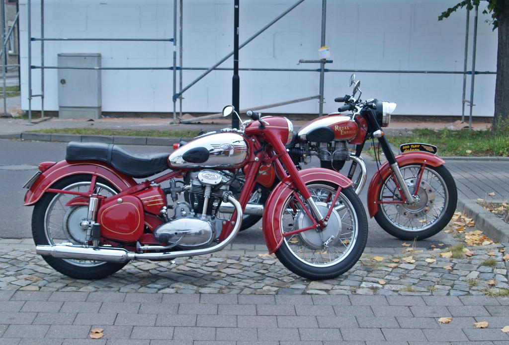

Bild vom letzten Wochenende: 500 OHC (Bj.1957) und 350 GS (Bj.1960)

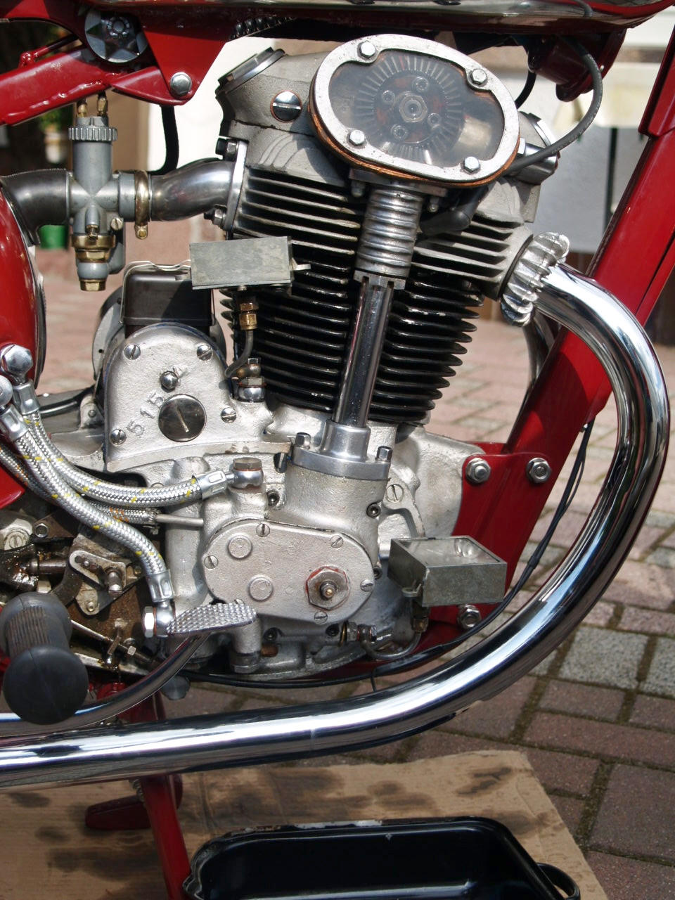

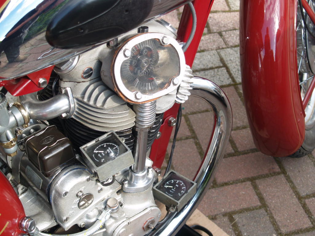

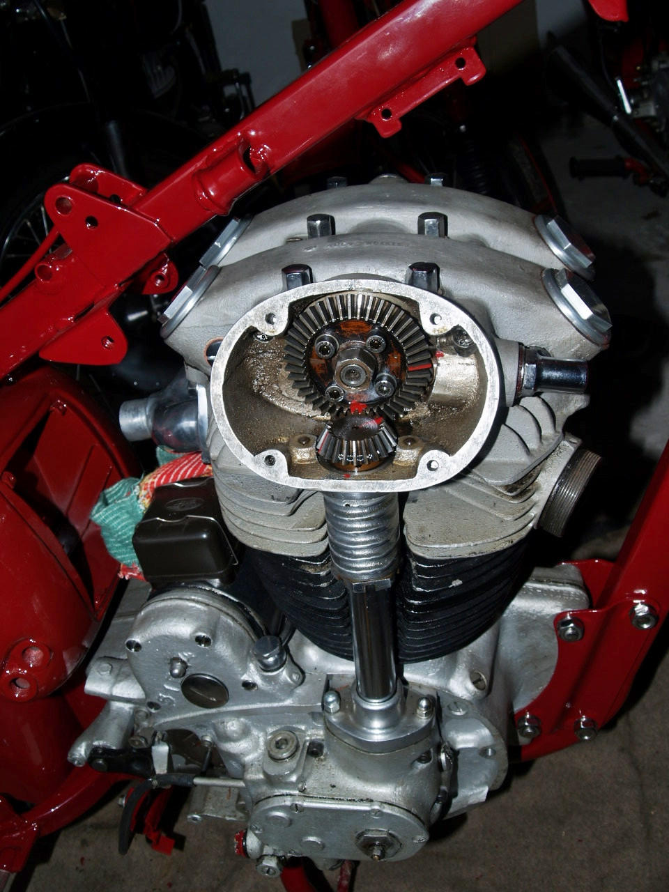

weil die Ölkontrolllampe kein Öldruck anzeigte,haben wir
die OHC mit einem Plexiglasdeckel vor den Kegelrädern
und 2 Manometern ausgrüstet und dann so gefahren ...
oben kann man sehen,ob Öl bei den Kegelrädern ankommt
2 Manometer,eins vorne anstelle des Öldruckschalters
und eins anstelle der Ölschraube
-es hatte sich herausgestellt,dass die verbauten (Nachbau)Rückschlagventile nicht genug Öl durch ließen ,
nach Einsetzen von gebrauchten orginalen Rückschlagventilen
stimmte wieder der Öldruck ...
