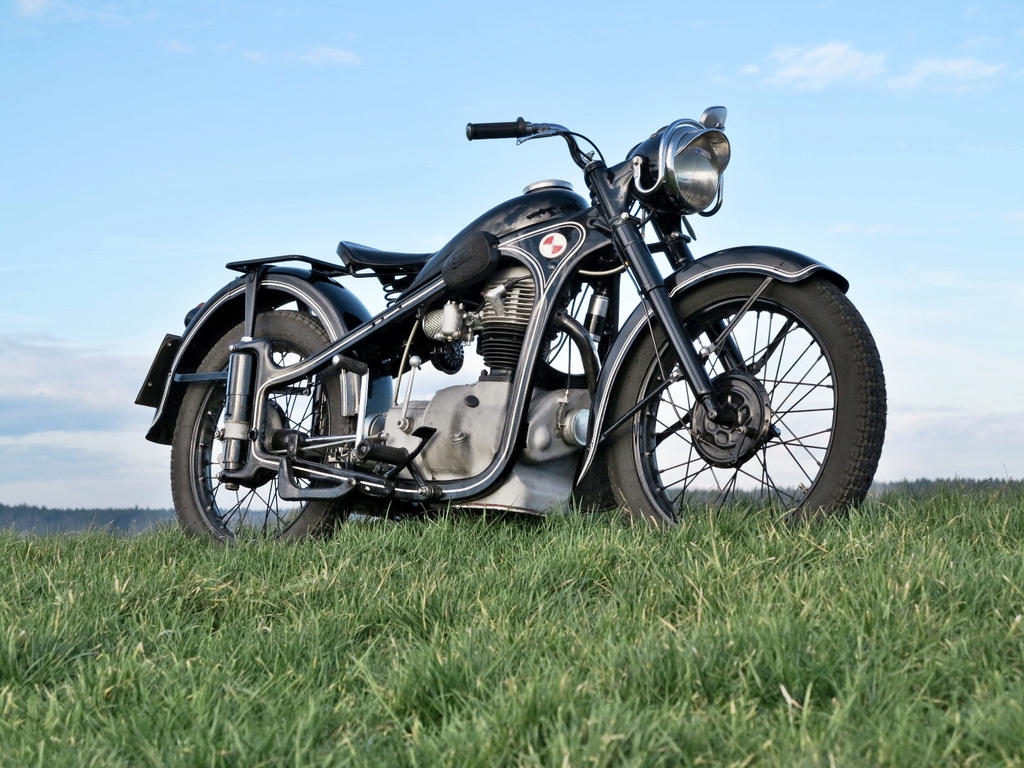

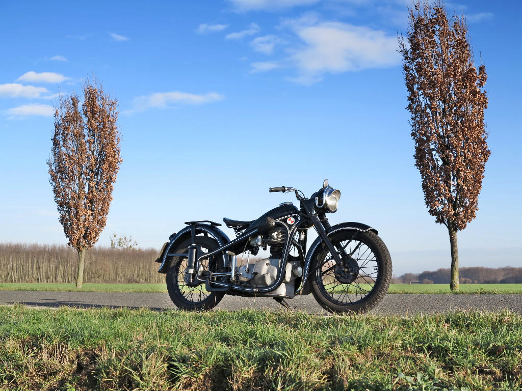

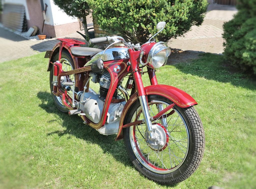

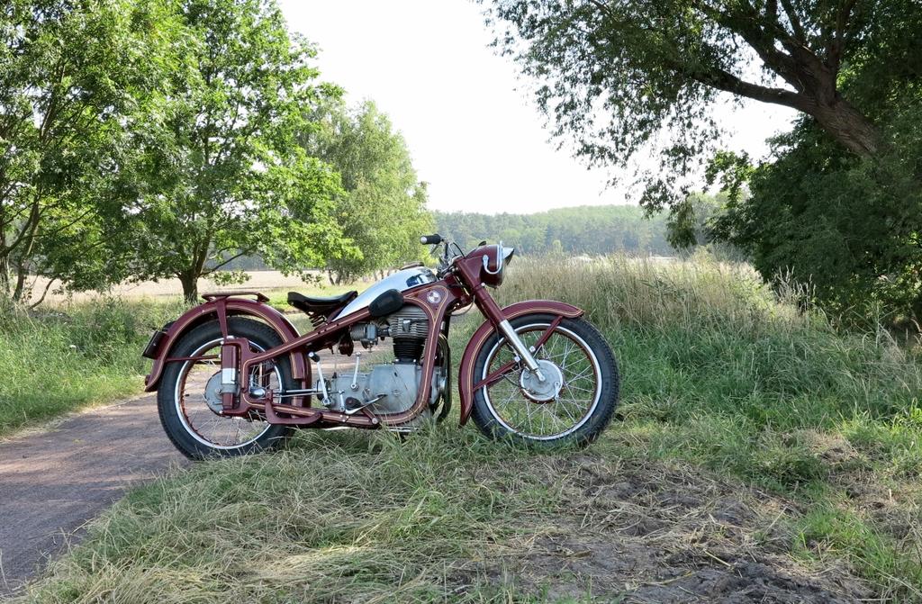

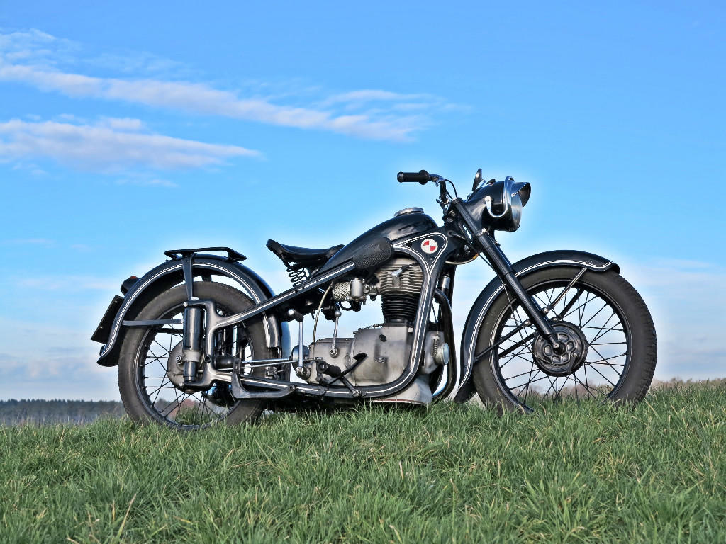

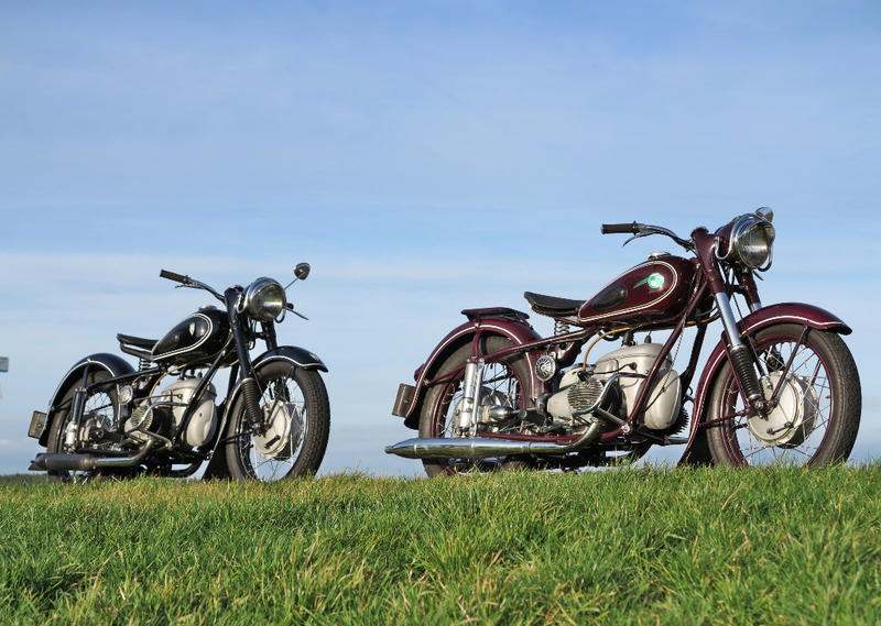

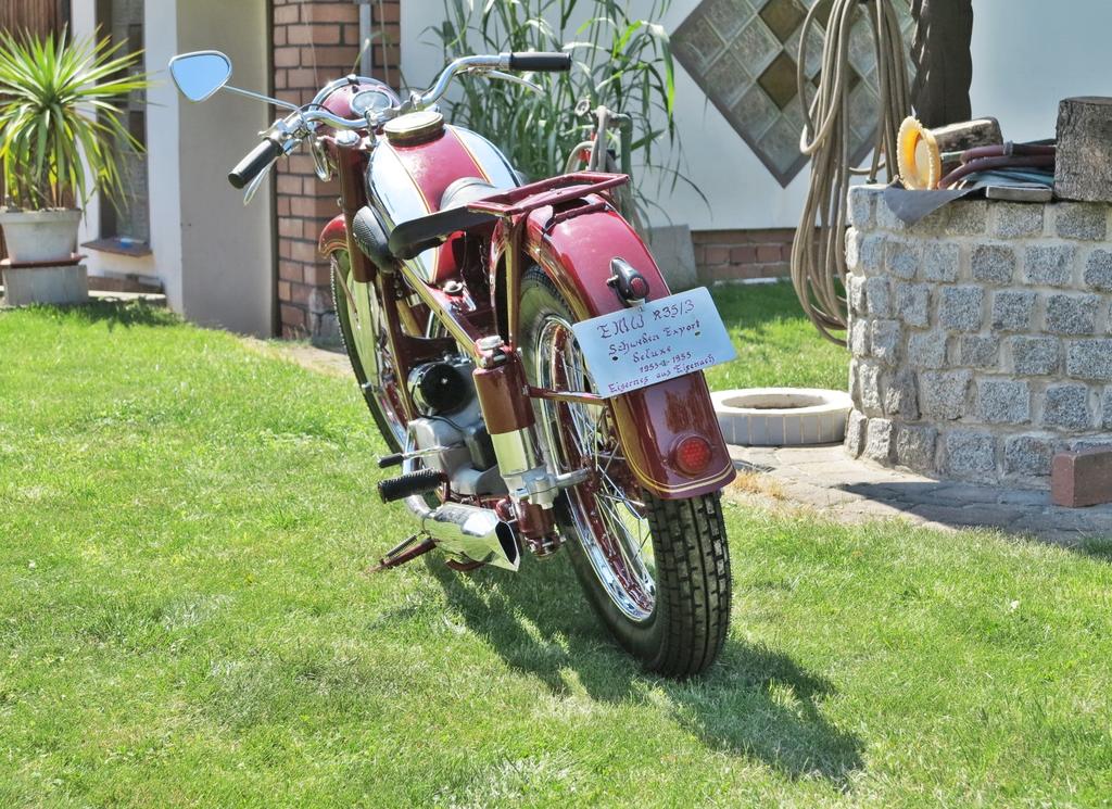

EMW R35/3
Export(Schweden) deluxe
rote Lackierung gab es fast nur für Skandinavien
mehr Chrom
verstärkte Bremsankerplatte wie die GS

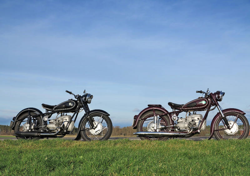

Heute am 24.12. noch mal das schöne Wetter für eine kleine Runde mit der schwarzen EMW genutzt .....
heute früh,nach dem Aufstehen,sah das Wetter schon vielversprechend aus

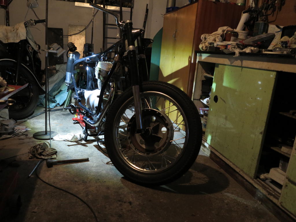

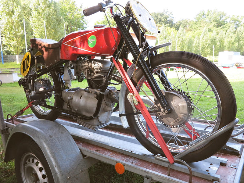

noch so ein Projekt - Baujahr 1957

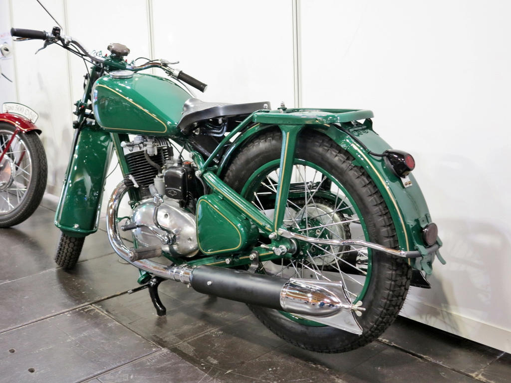

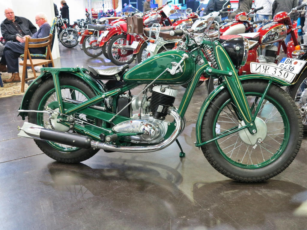

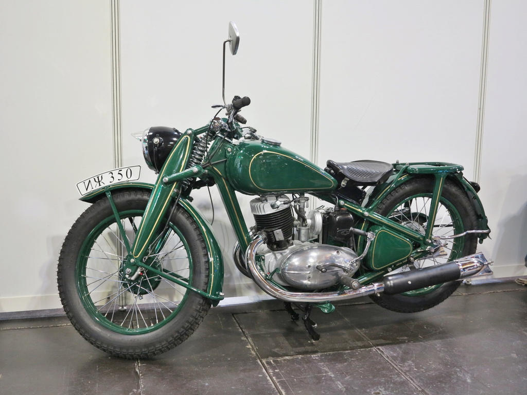

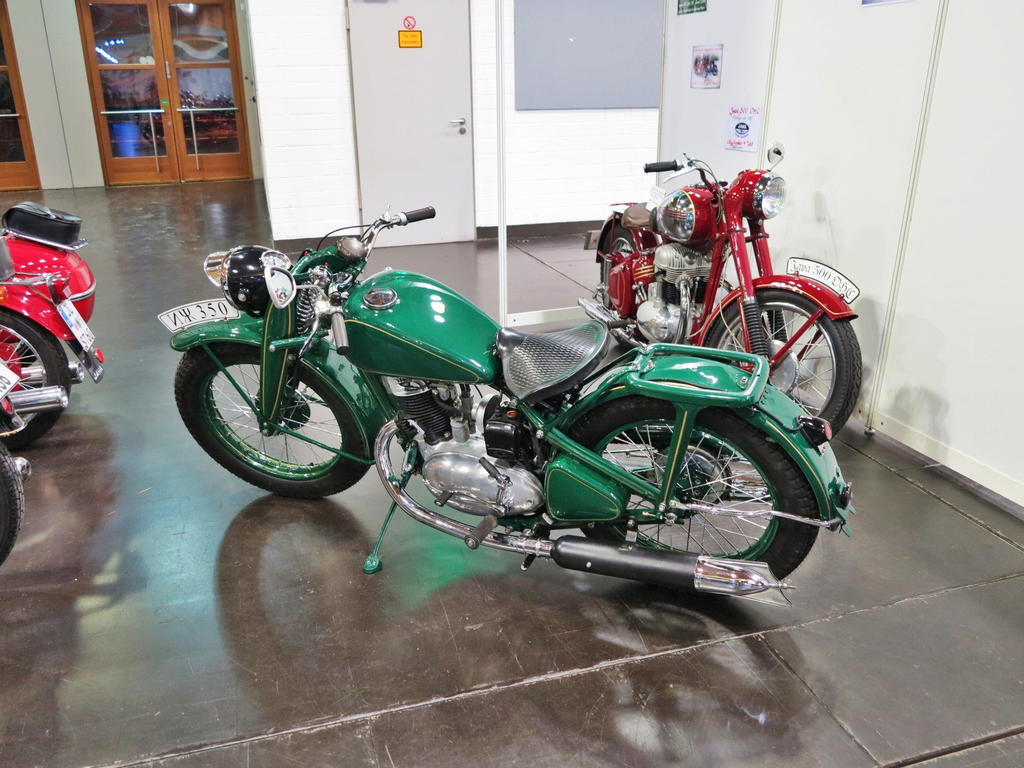

Izh 350
Baujahr 1950
350ccm
ca.11PS
Sowjetunion-
DKW läßt grüßen ....
sogar die Unionringe sind noch am Motorgehäuse als Guss zu sehen ... ;D
Handschaltung,Starrrahmen und Trapezgabel wie in den 30er Jahren

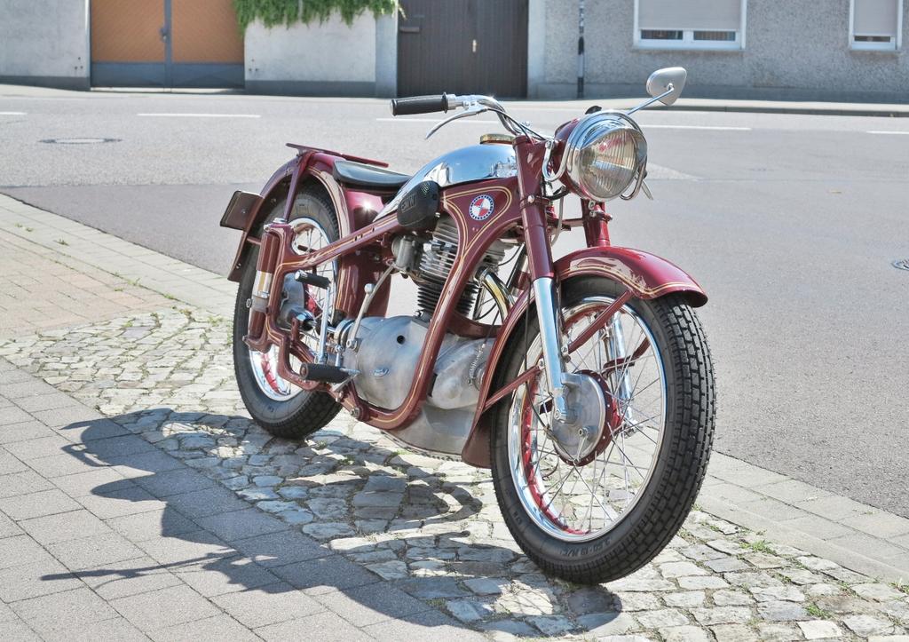

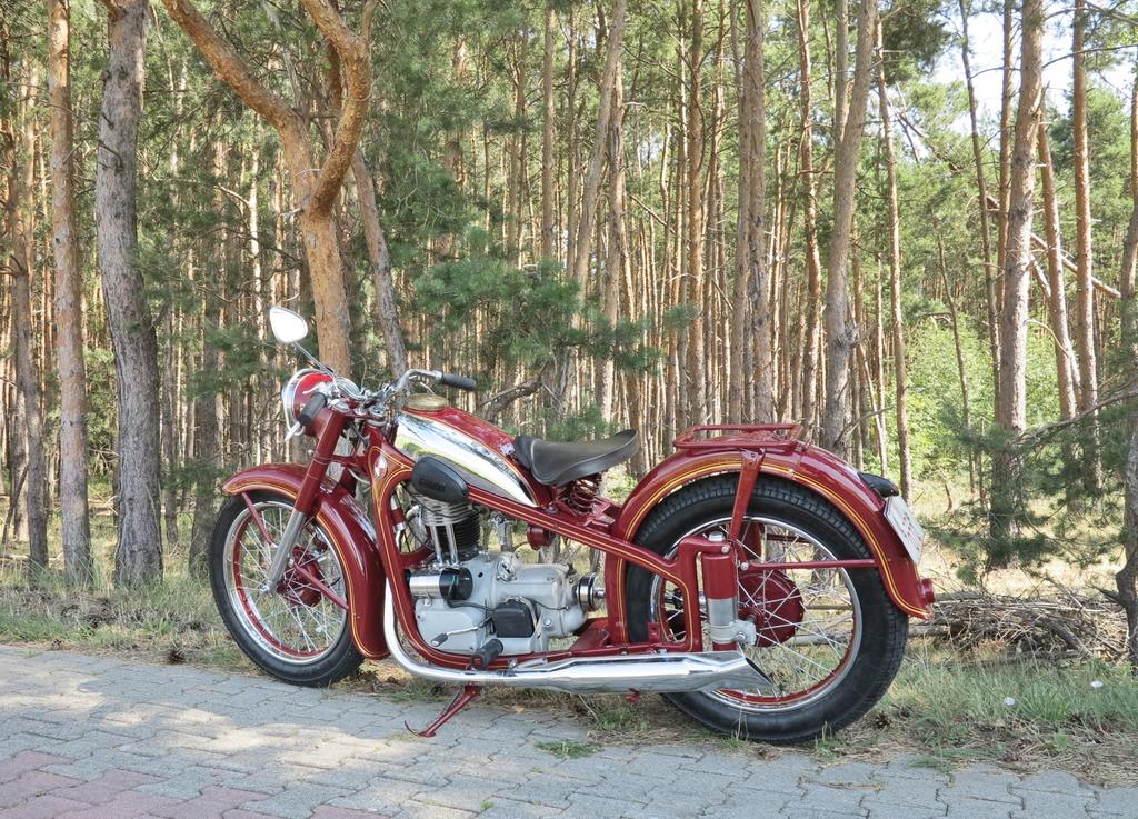

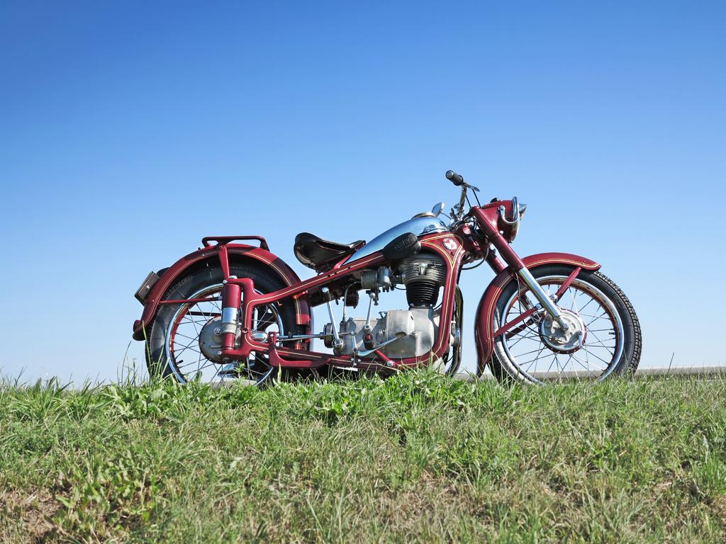

Ardie BD 175
Baujahr 1952
175ccm
9PS
die Ardie ist ganz rechts

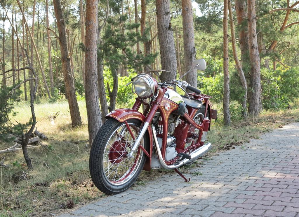

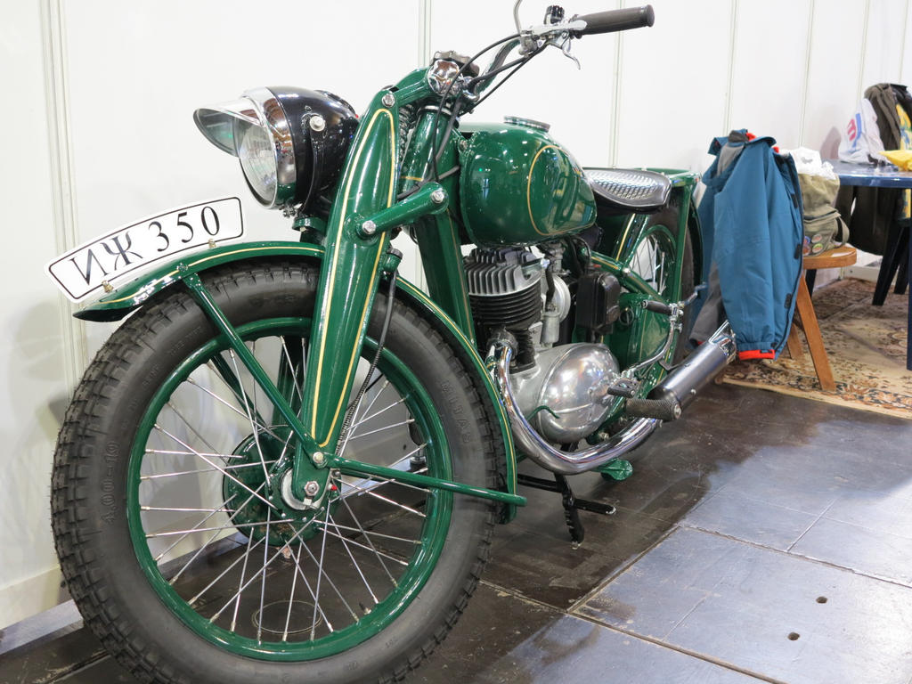

ISH 350
Na endlich mal was anderes als 100 mal die gleichen JAWAs.
Aber auch die Waschbilder vom Stand gegenüber sind nicht jedermanns Sache. Da soll man lieber seltene Motorräder zeigen und beschreiben.
Der ISH Besitzer kann stolz aus sein Exemplar sein. Es handelt sich nicht um einen Nachbau, sondern um die Fertigung aus den Original Werkzeugen von DKW Zschopau.
Nach der Demontage des gesamten DKW Werkes im Jahre 1945 und Neuaufbau in Ischewsk/Ural unter Leitung bzw. Zwangsverpflichtung der Konstruktionsabteilung unter Chefkonstrukteur Hermann Weber wurde dort die DKW NZ 350 unverändert als ISH 350 weitergebaut. Später als ISH 49 usw. in vielen tausenden Exemplaren.
In Zschopau wurde sie bis 1943 und als Militärkrad (DKW NZ 350 WH) bis Ende 1944 gebaut. Sie gilt bis heute als das beste Militärkrad.
Repariert wurden alle Wehrmachtsmotorräder bei JAWA in Prag, die unter der Leitung von DKW arbeiteten.
So ein Motorrad wäre mit Sicherheit gleich nach dem Krieg bei MZ gebaut worden, wenn die Fertigungsanlagen noch vorrätig  gewesen wären. Die BK war alles andere als ein Motorrad für jedermann. Der EX Chef Siegfried Rauch schreibt: Wir waren froh als sie endlich durch die ES abgelöst wurde. Sie war einfach nicht in den Griff zu kriegen.
In meinem Freundeskreis laufen 3 NZ 350 (11,5 PS wie ISH 350).
Sie laufen alle sehr gut, sind vollgasfest und haben eine sehr gute Vorderradfederung, die der Telegabel der BK hoch überlegen sind, weil bei einer Parallelogrammfederung die Losbrechkräfte sehr gering sind, d.h. sie spricht sehr fein an.
Außerdem hat sie noch einen Hydrostoßdämpfer.
Das PS Angaben oft das Papier nicht wert sind zeigen 11,5 PS für NZ 350 und 17 PS für MZ BK. Aber beide sind gleich schnell. Da muß doch einer lügen, oder?
Außerdem besitzt die ISH wie auch die NZ eine kombinierte Hand und Fußschaltung.
Unten am Zylinder sieht man abschraubbare Deckel. Sie geben die Überströmkanäle frei, damit sie mechanisch nachgearbeitet werden können. Damals war die Gußtechnik noch sehr ungenau und dann gab es große Leistungsstreuungen.
Das war DKW Patent wie auch Schalthebelachse und Kickstarter in einer Ebene.
Alles das, wie auch die Motorkonstruktion, wurde später von JAWA übernommen. Wir haben hier eine JAWA-CZ  250 von 1954, die hat auch diese abschraubbaren Deckel.
Die ISH hat auch einstellbare Kupplungsfederkräfte wie DKW, damit die Kupplung immer rundrum gleich trennt. Das hat leider JAWA nicht mit übernommen. Dafür aber den Hundeknochen für die Federvorspannung, auch ein DKW Patent. Wurde aber nur bei der DKW RT 100 3 PS angewendet.
Mit besten Gruß Henning

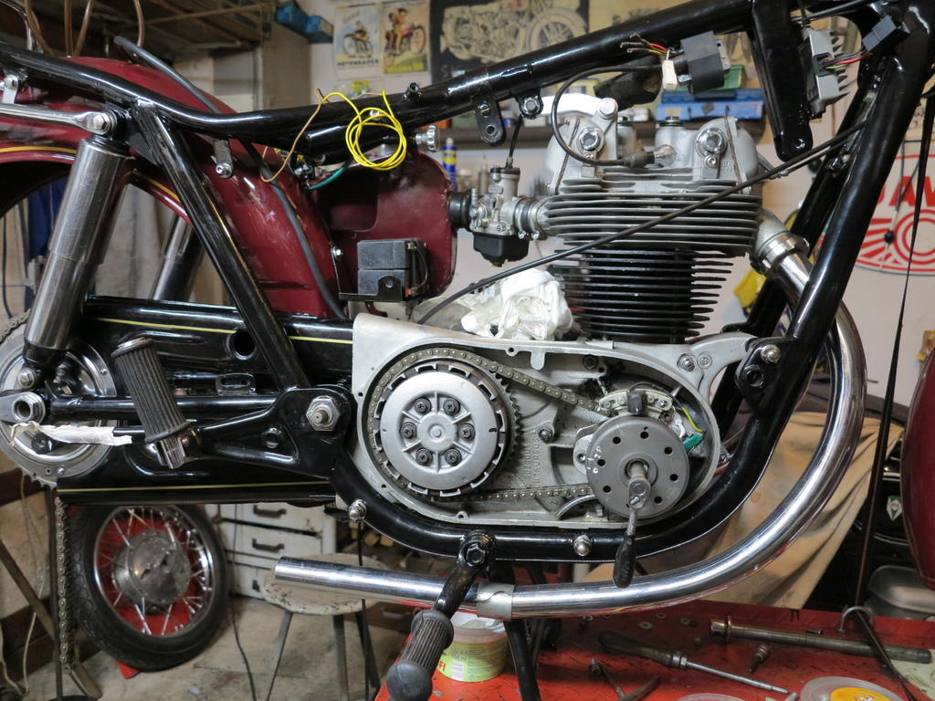

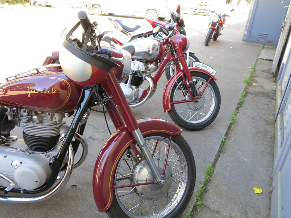

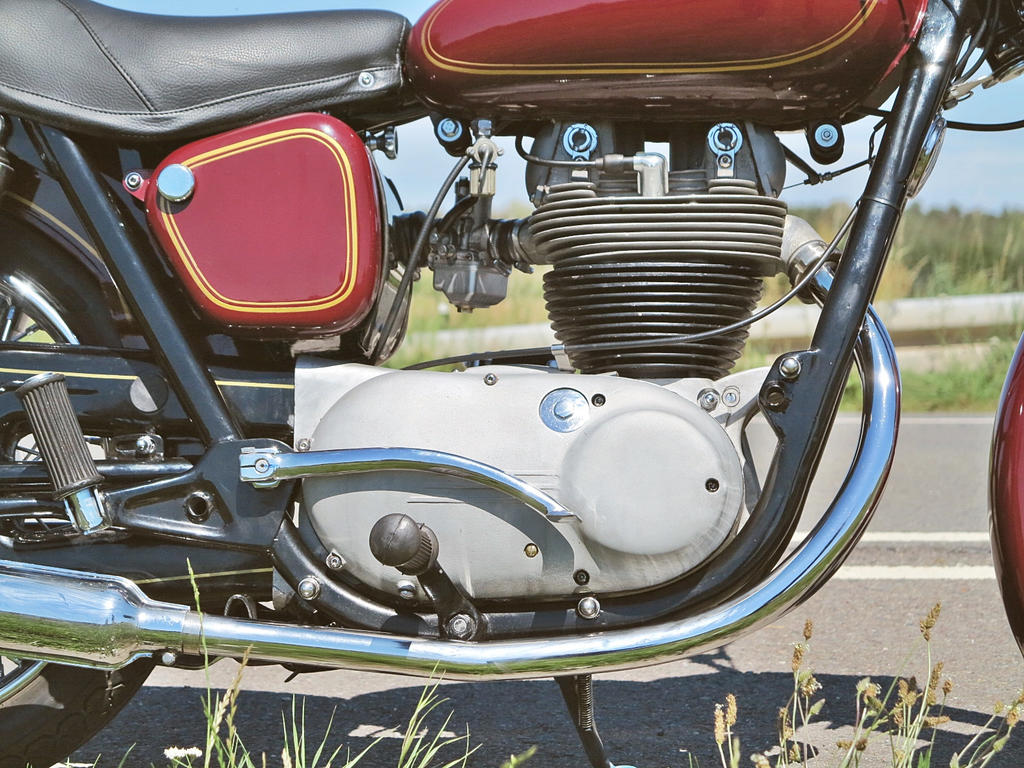

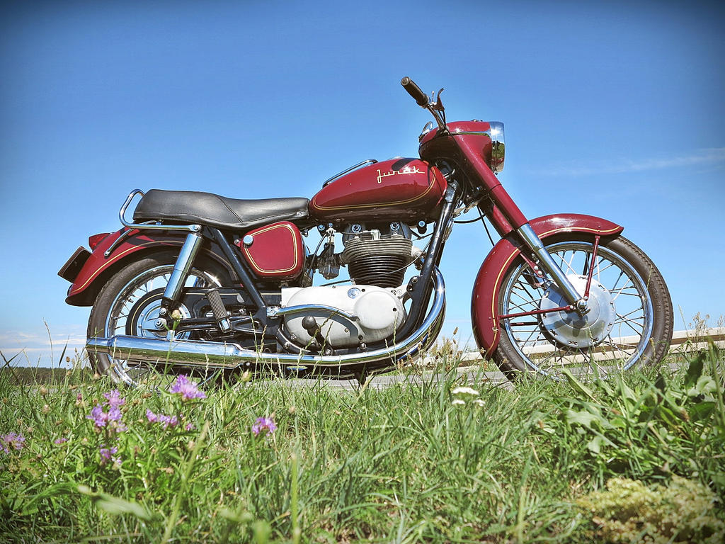

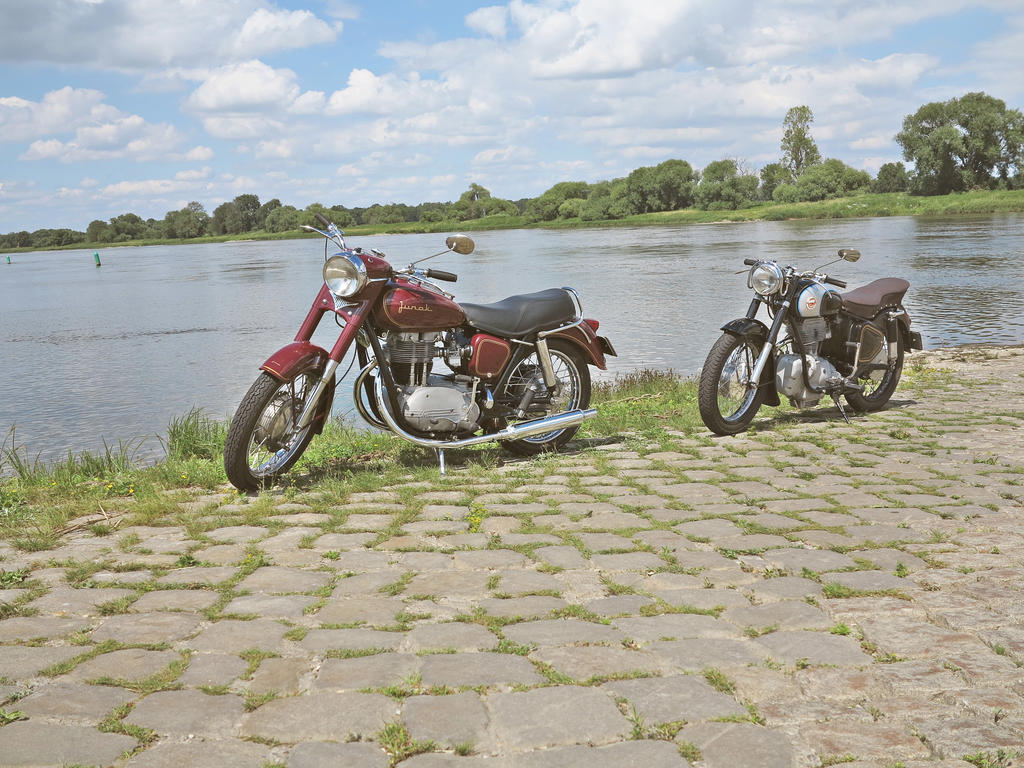

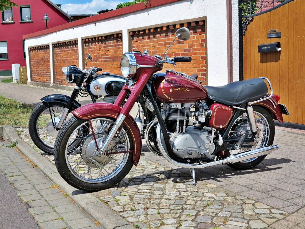

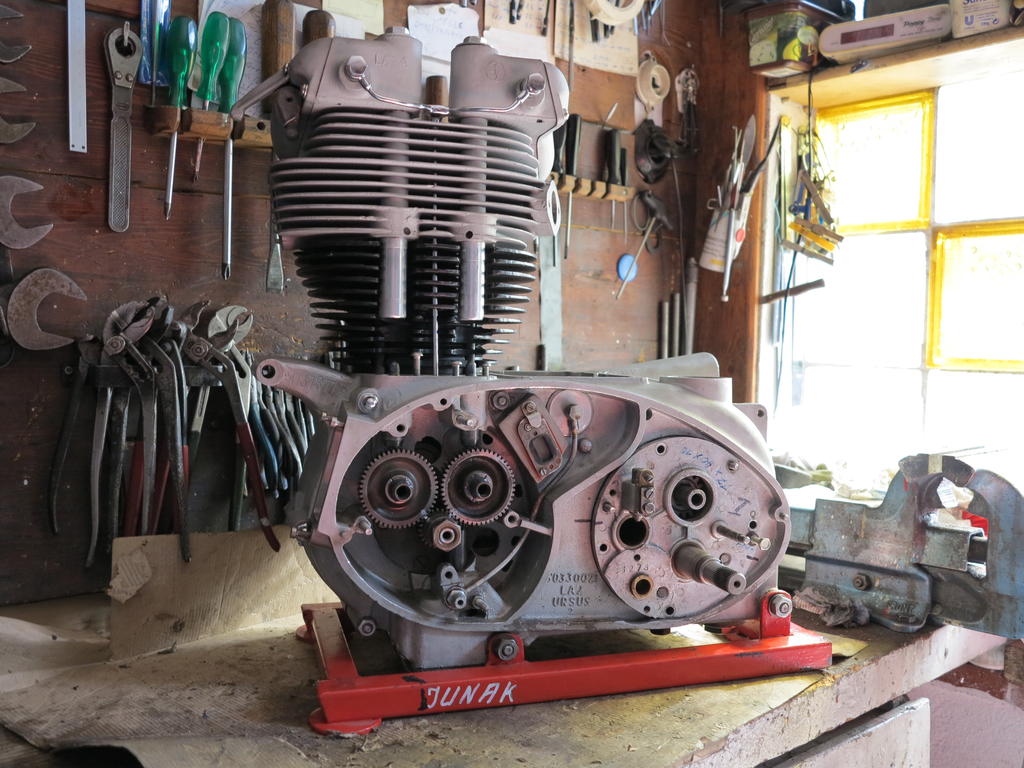

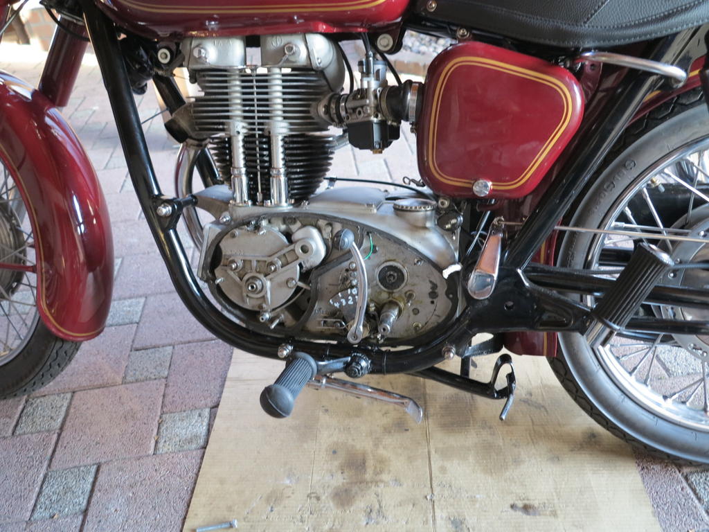

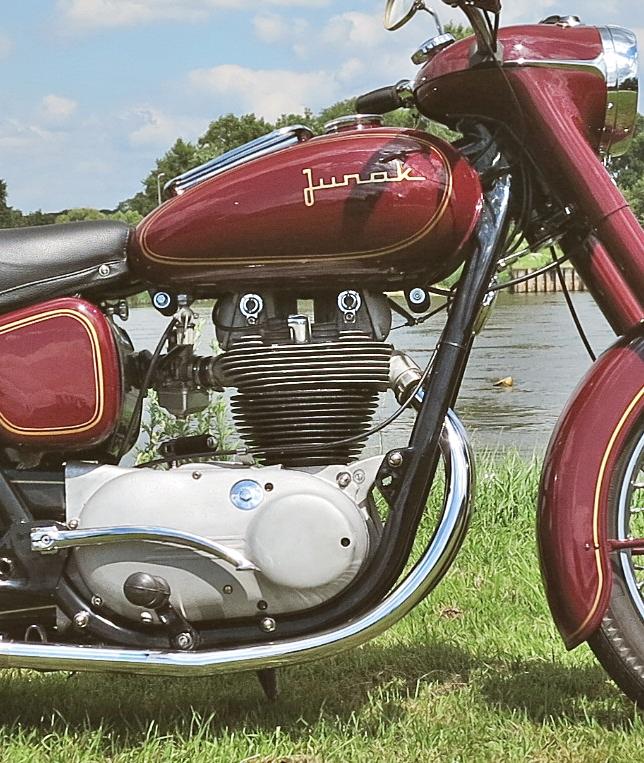

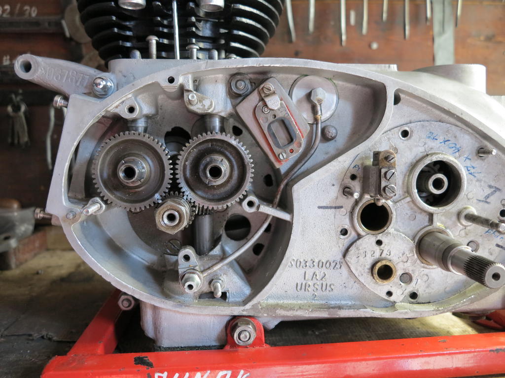

Junak
Baujahr 1961

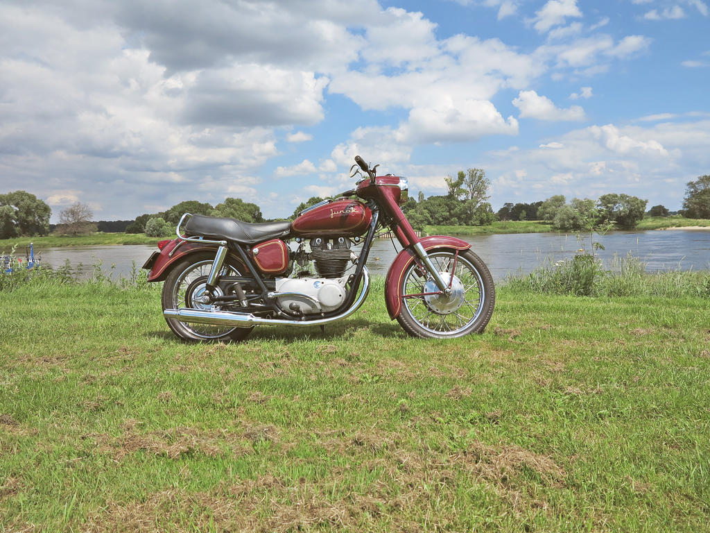

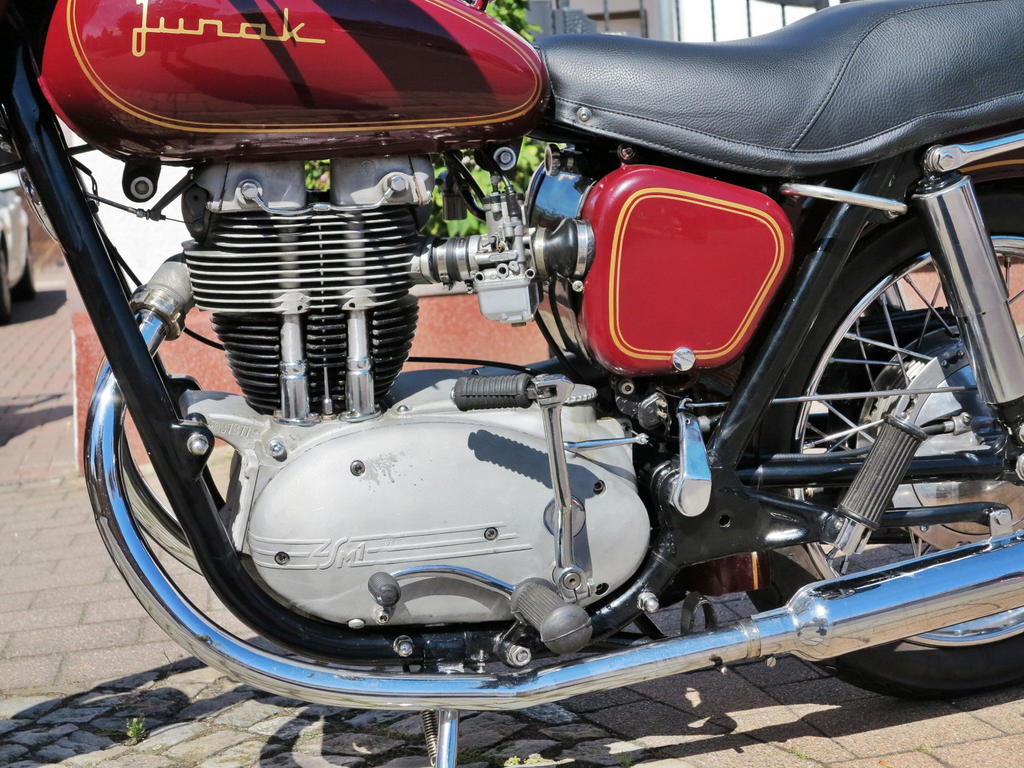

hat eine Weile gedauert bis die Junak so weit war ......

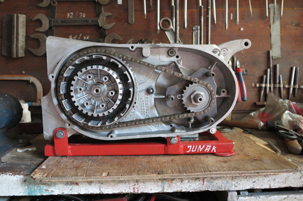

Nockenwellenantrieb
Kupplung von der Yamaha RD
Doppelport ist bei Junak selten,die Rahmenausleger(Halter sehen orginal aus
orginal hat die Junak einen AWO-Magneten,diese Junak ist mit Vape Lima für die AWO ausgerüstet
Junak & AWO Sport
heute JAWA & Junak

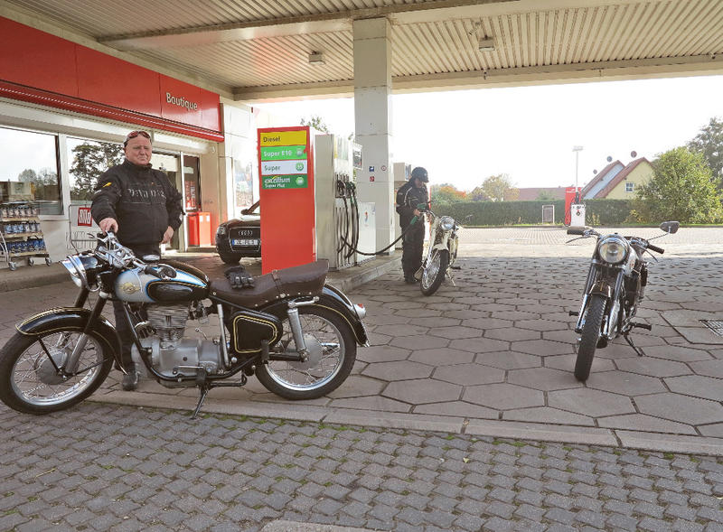

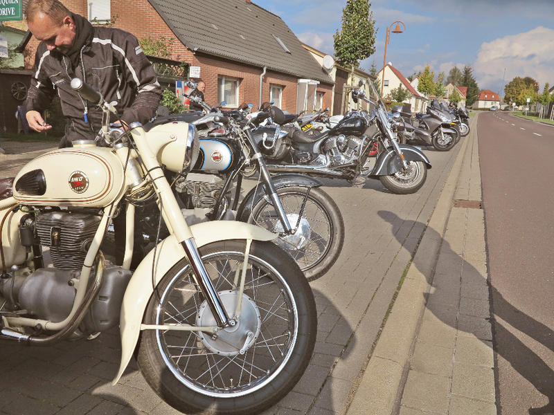

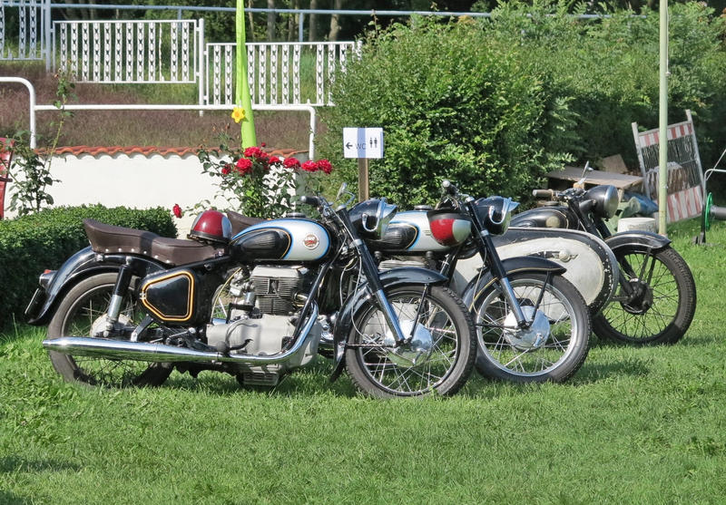

heute noch mal das schöne Wetter genutzt und eine Ausfahrt mit AWO's gemacht ...
3 AWO Sport - Bj. 1956,1957 und 1960
 an der Tanke in Zerbst
von Zerbst nach Reuden

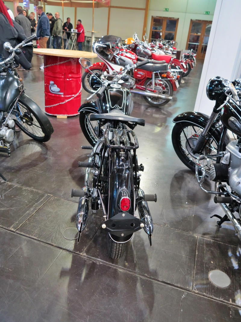

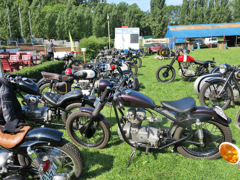

2017 auf der Motorradmesse auch einige Nichtjawas (Jawafreunde einmal anders)
auch dieses Jahr Jawafreunde einmal anders
Roller Berlin mit Campi-Anhänger und Cezeta Roller mit Pav
Wanderer,Schwalbe von 1964,RT und 2 TS250
Hühnerschreck MAW und SR2
Junak aus Polen

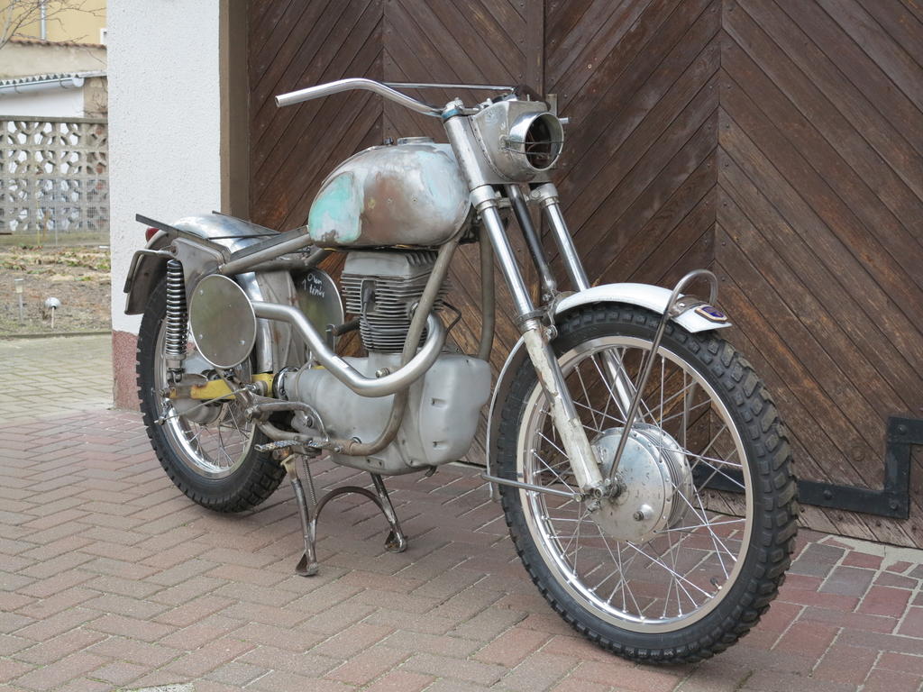

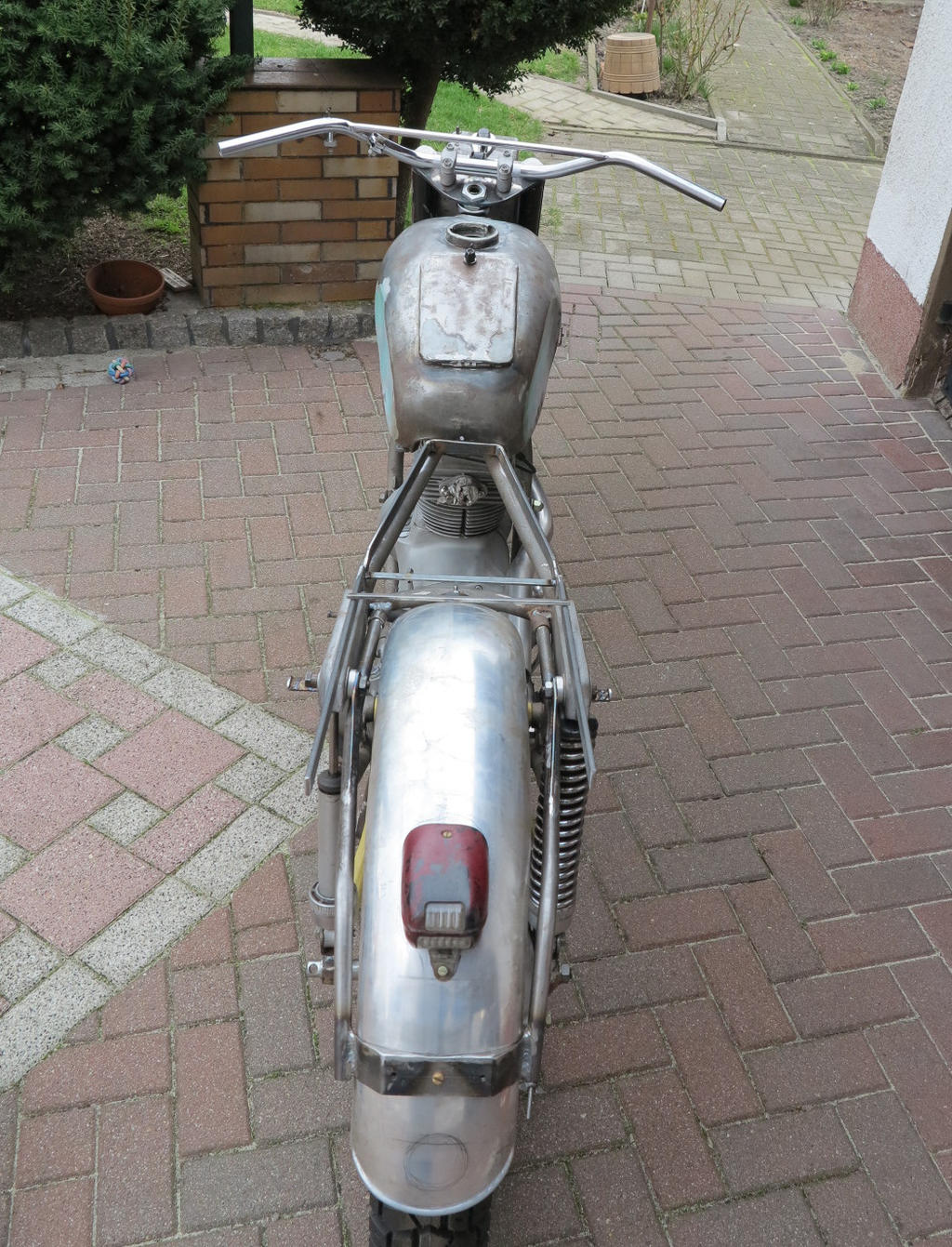

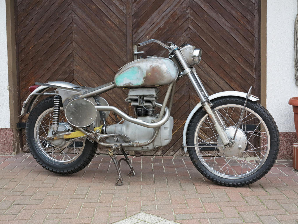

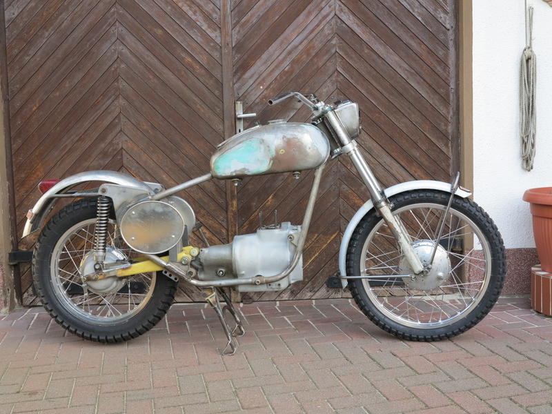

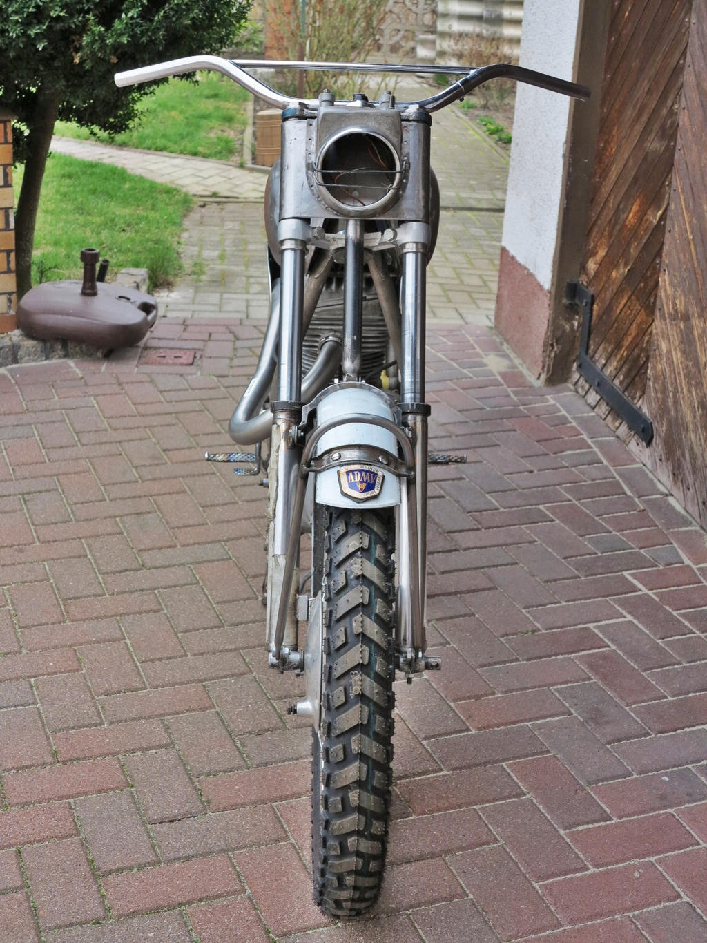

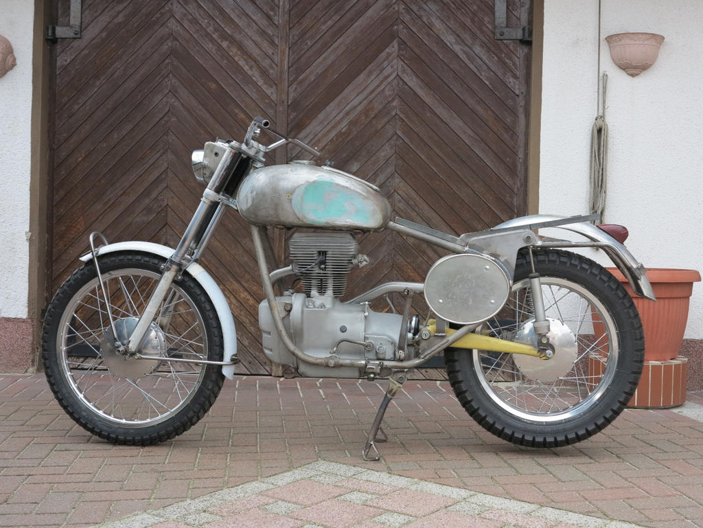

noch so ein Projekt Bj.1961
da ein paar Fragen zum Bild vorher gab - es handelt sich um eine Simson(AWO) 350 Geländesport
letzte Ausführung von 1960/61
aktuell vom 17.03.2017
