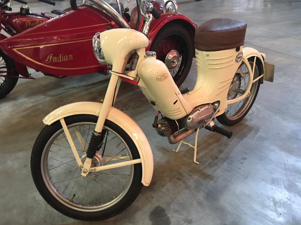

auch in Brno

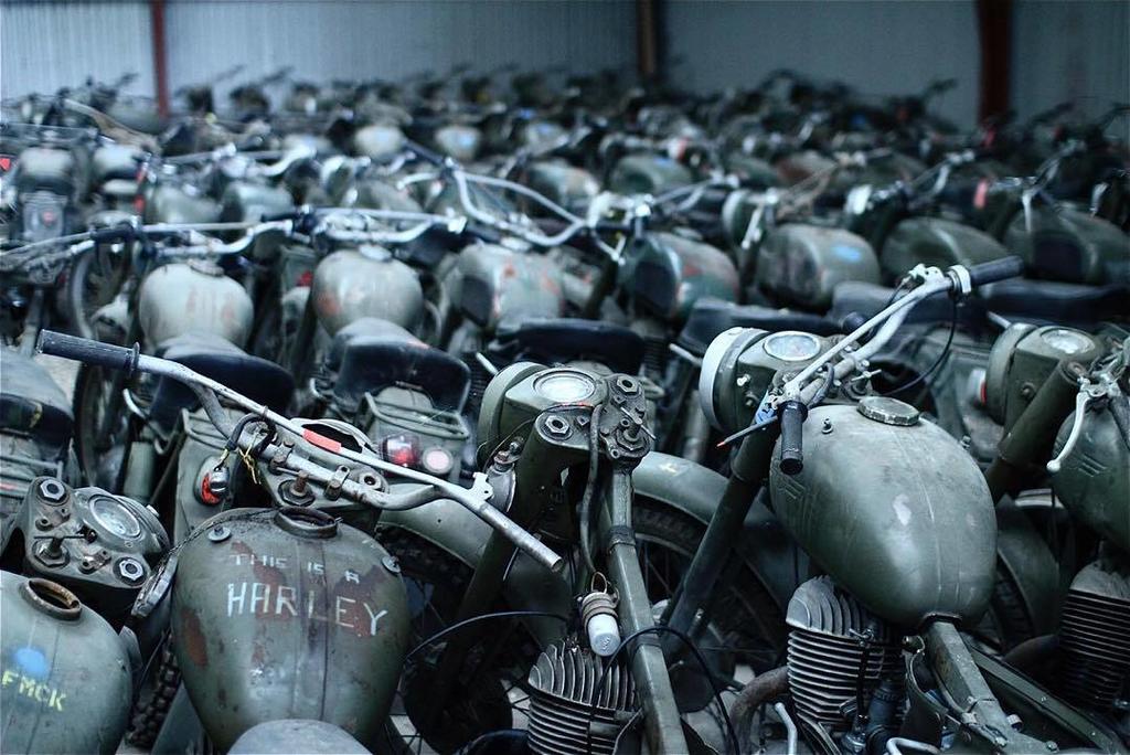

in Schweden ,bevor der größte Teil der Armee-Jawas vernichtet worden ist  :'(

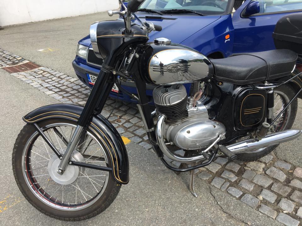

wenn ich eine Jawa mit Lederkoffer sehe, denke ich immer an Arnolds JAWA ....
