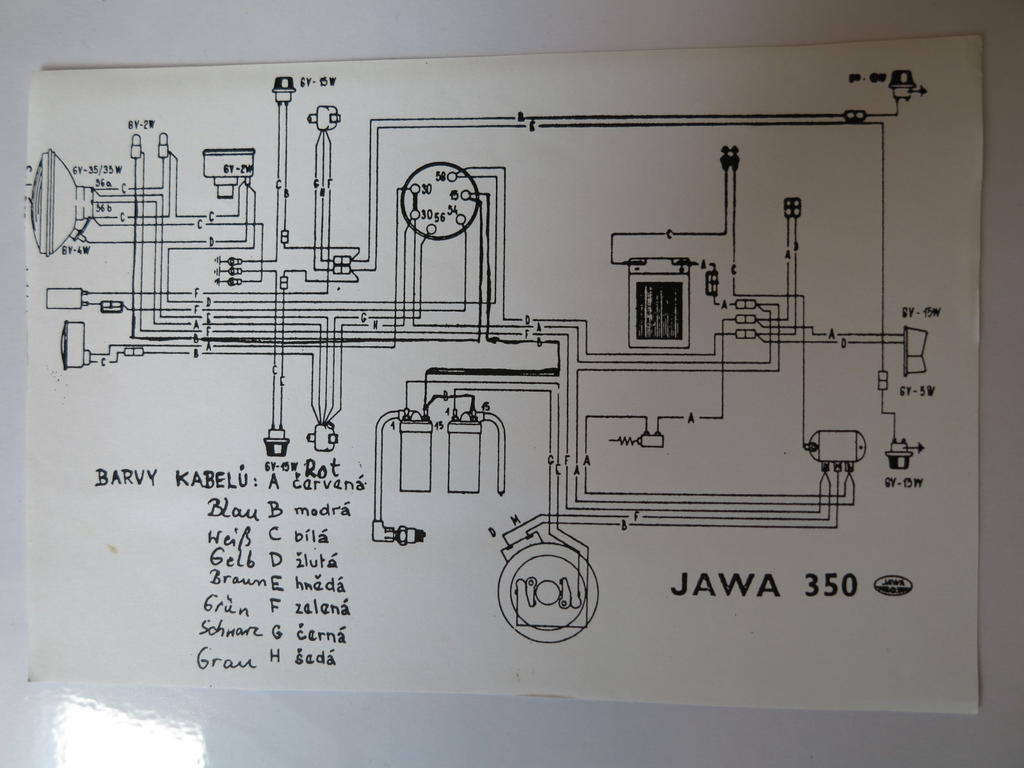

Vielleicht kann mir jemand von euch helfen. Ich bin da nicht so versiert. Ich fahre und schraube gerne, aber wenn´s um die Geschichte geht, dann muss ich leider passen. Nun zur ersten Frage: "Wer bin ich?" Auf dem Rahmen und in den Papieren steht 638, Bj. 1988 (mit Beiwagen) Optisch würde ich zu 100% auf 634 tippen. Alle Teile der 638 passen nicht, es passen bisher alle Teile der 634. Am Motor steht 632 .......... Die von Ost2Rad meinen dass ist ziemlich sicher eine 634. Das Ding wurde 1989 von Ungarn nach Deutschland importiert und vor rund einem Jahr von mir nach Österr. Zweite Frage: An besagter Jawa arbeitet eine Vape mit 12V. Da ich gerade eine Generalüberholung mache (alle Einzelteile liegen in der Garage, der Rahmen ist schon mal entrostet und grundiert), ist natürlich auch der alte 100mal geflickte und veränderte Kabelbaum rausgeflogen. Einen neuen zu machen, sollte machbar sein. Dazu nehme ich einerseits den "alten", zum anderen den Schaltplan (so ich irgendwo einen finde 634? 638? 6?? ) und zuletzt den Hausverstand. Was ich aber nicht kenne, sind die Kabelquerschnitte :| . Gefühlsmäßig hätte ich jetzt mal mit 1,0mm und 1,5mm gearbeitet. Vielleicht hat wer Unterlagen/Infos/Erfahrungen? Vielen Dank schon im Voraus für die Bemühungen. :thumbsup: lg Patrick

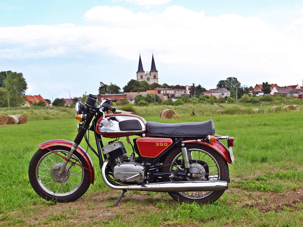

Nun die 634 ist die letzte mit Graugußzylinder :
die 634 gab es auch mit nur einen Streifen am Tank und nur Lackierte Tanks
frühe 638 hatten noch Tanks und Seitendeckel der 634
638 hatten immer Aluzylinder
späte 638
Dein Baujahr 1989 ist allerdings Typ 638 , aber es passen viele Teile auch von der 634 .

Nun ja.. ich muss den Kabelbaum ja nicht original nachbauen, sondern nur nach meinen "Bedürfnissen". Da stellt sich die Frage: 1,5mm Querschnitt? Kann ja nix sein, oder? :-\

Vielleicht solltest Du den Kabelbaum nach den alten gestalten,die Kabelquerschnitte von dort kannst Du nachmessen .
Ich habe diesen Schaltplan für die 634 :

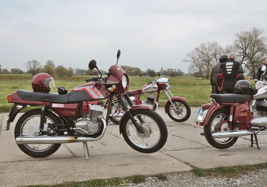

Die 634 gab es auch in diesem dunklen Rot,wie Deine 632 ist - das helle,leicht orange Rot ist das Standart-Rot ,welches ich auch als Russenrot bezeichne,
weil die meisten JAWAs in dieser Farbe nach der ehemaligen Sowjetunion geliefert worden waren :
