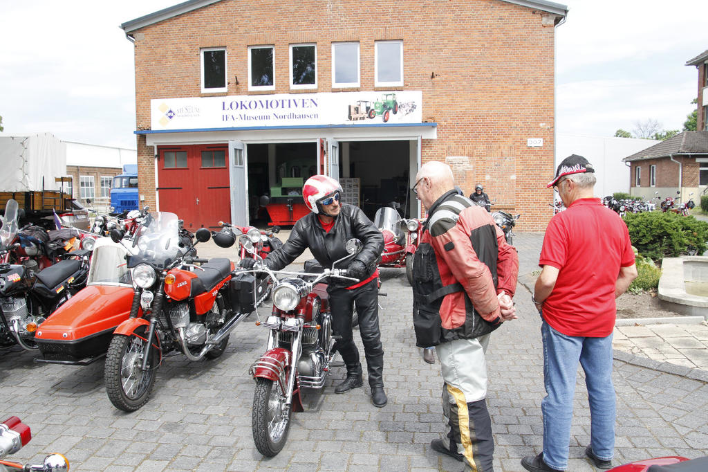

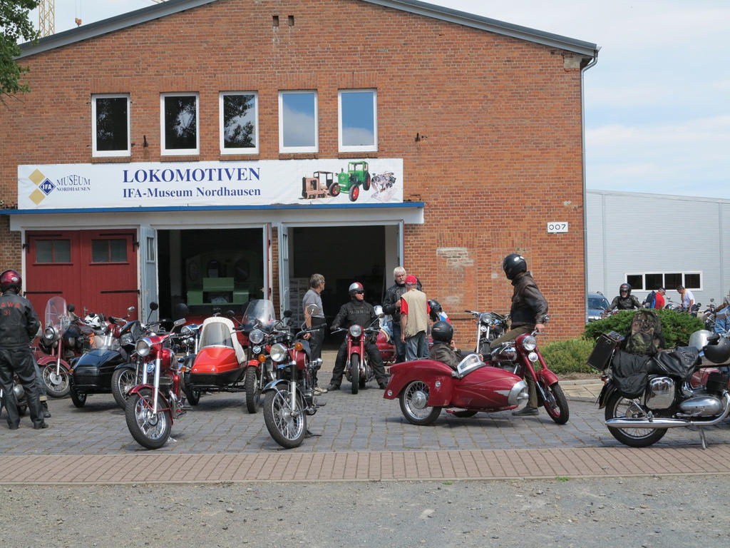

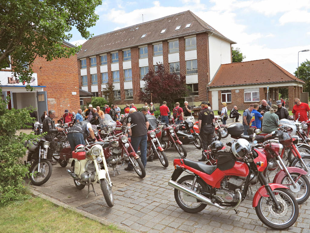

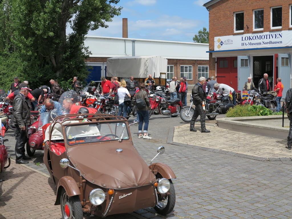

beim IFA Museum

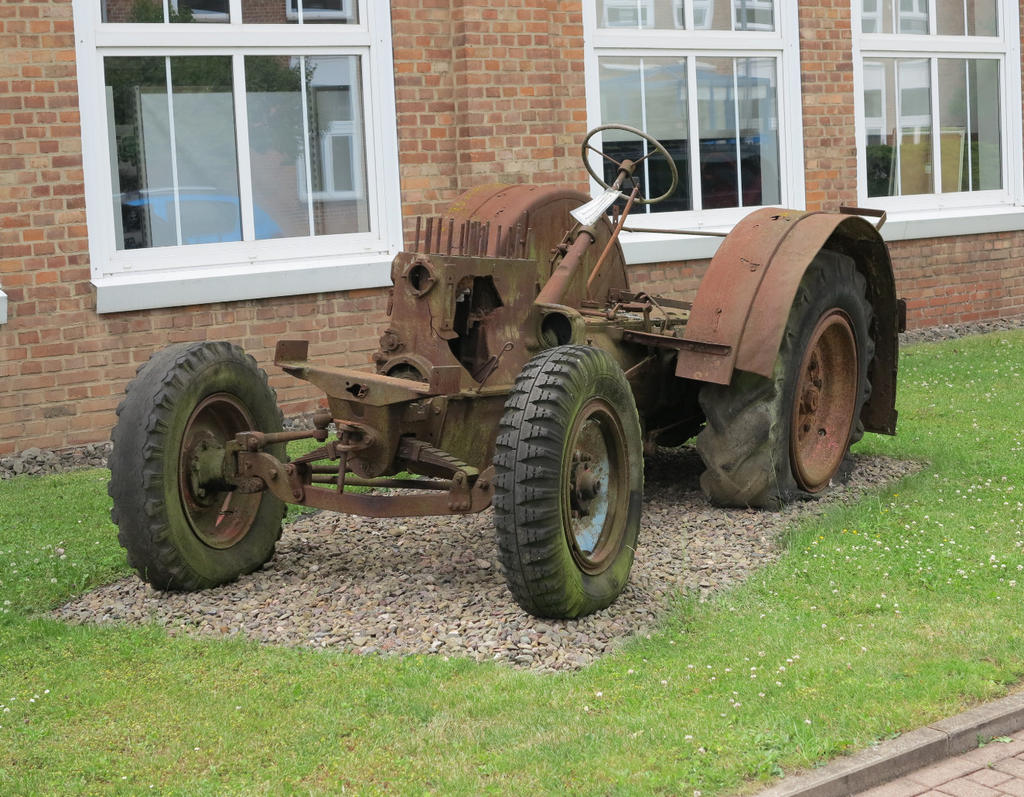

vor dem Museum

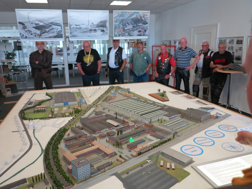

drinnen ein Film zum Standort Nordhausen
Standortmodell

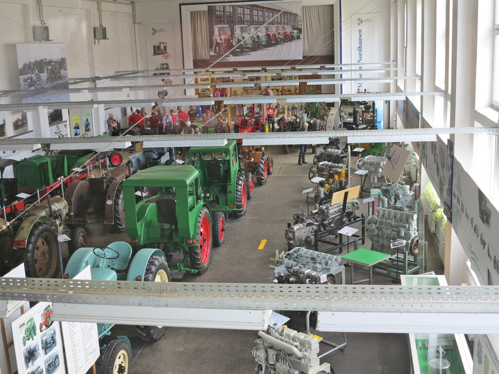

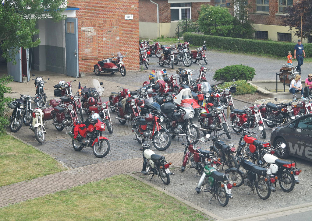

Blick aus dem Fenster

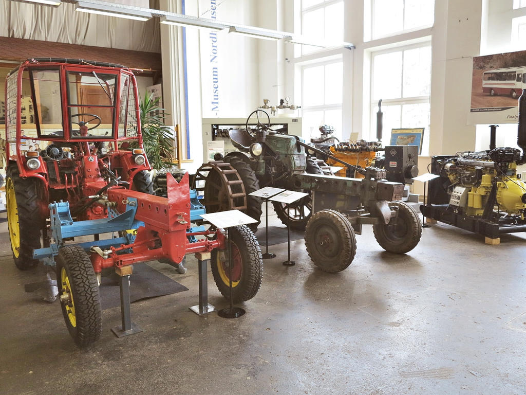

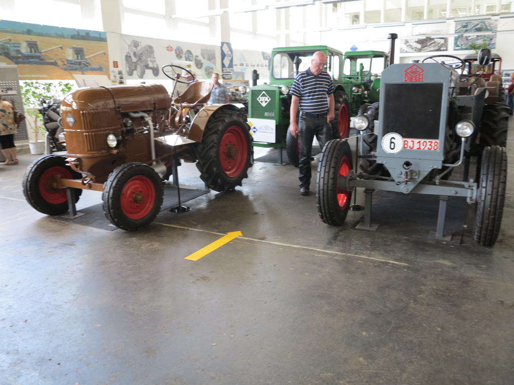

Traktoren und Motorenendwicklung
