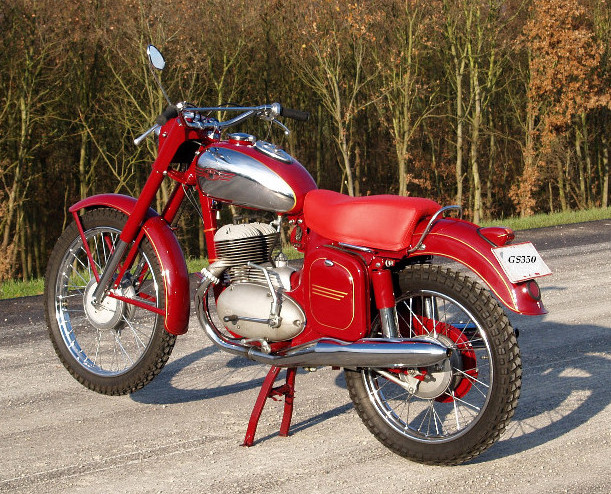

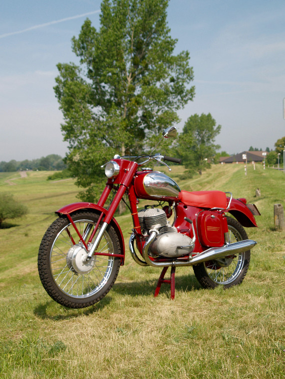

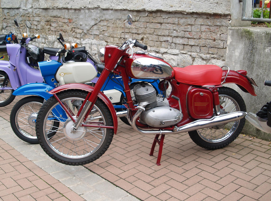

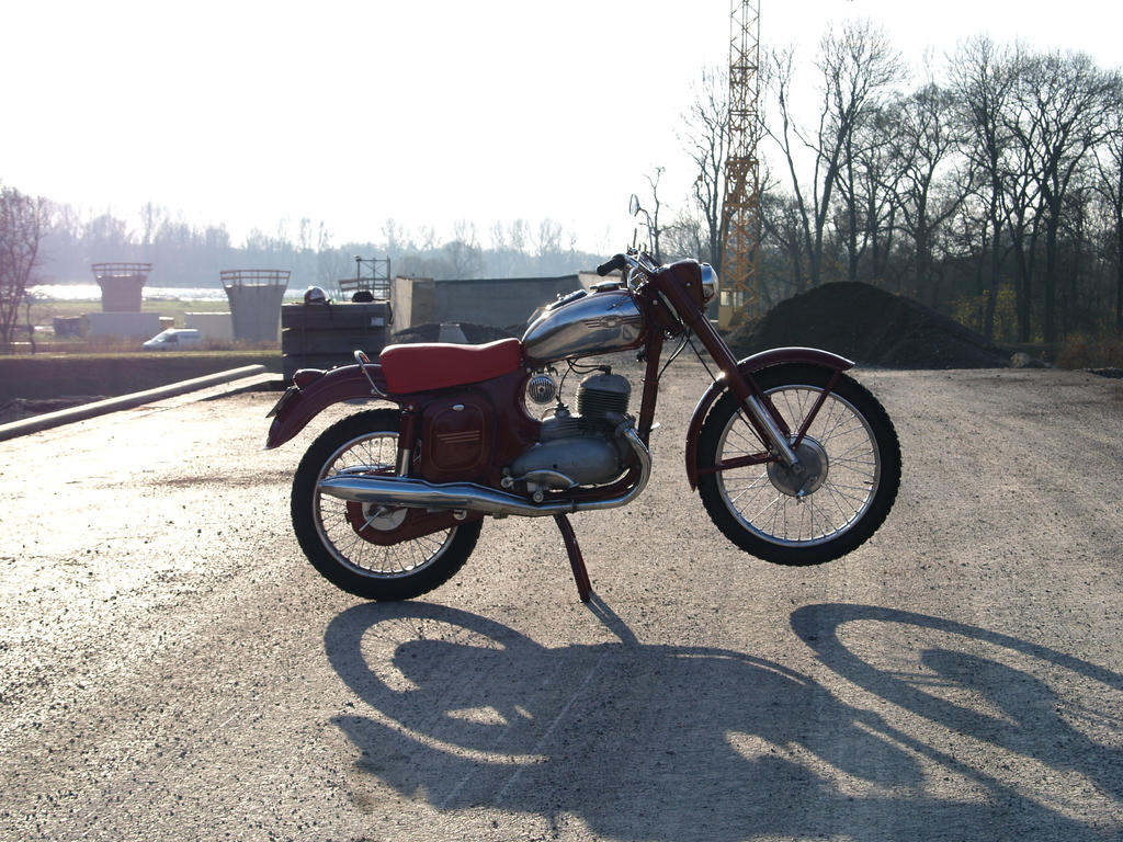

Jawa 350 GS ,,Libenac,, SixDays
Baujahr 1960
350 ccm als Gleichläufer mit ca. 22 PS(höher verdichtet)
verstärktes Fahrgestell
vorne 21" Rad - hinten 19" Rad
größere Seitenkästen
klappbare Sitzbank (wird später rot bezogen)
SixDays 350
stärkeres Fahrgestell als die Serienjawa
Gleichläufer

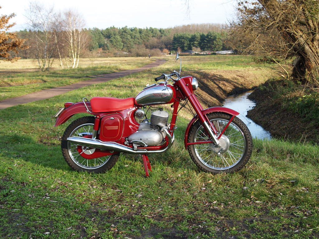

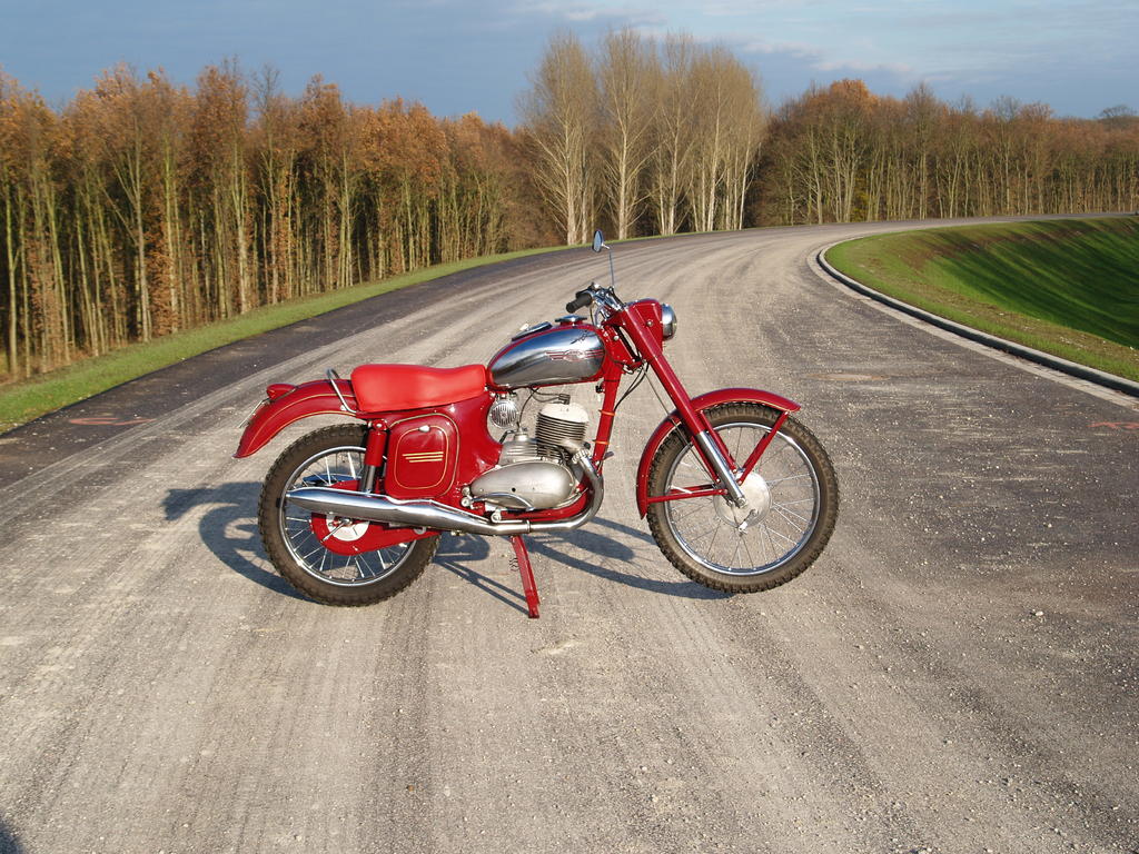

erste Testfahrt nach der Fertigstellung
...wer es nicht geglaubt hat,dass diese Libenak
ein Gleichläufer ist,zwei Bilder ohne Zylinderkopf
beide Kolben laufen gleichzeitig hoch und runter

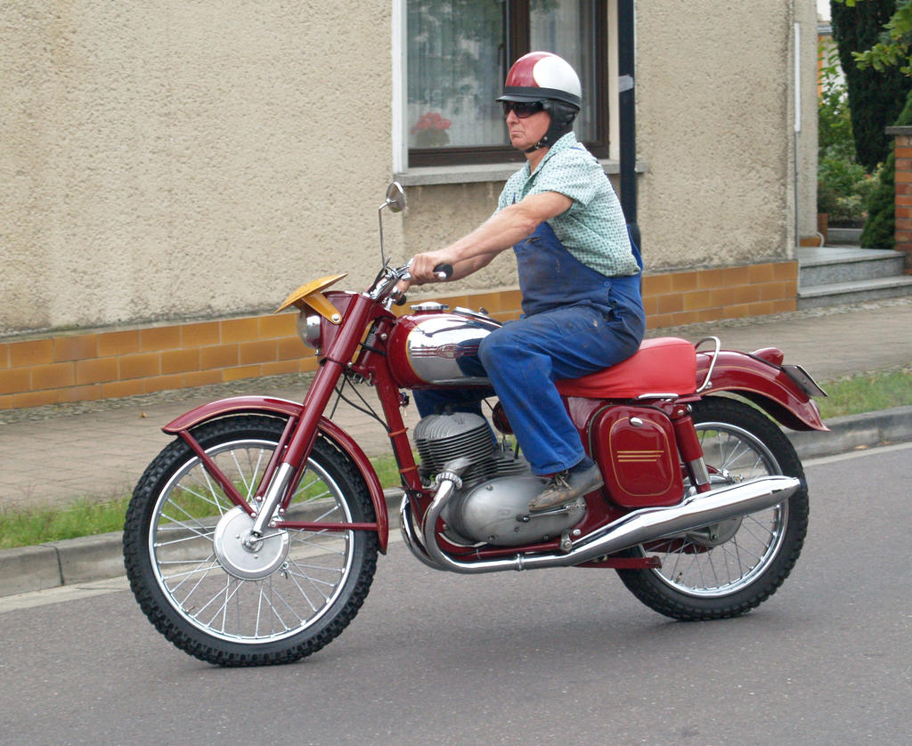

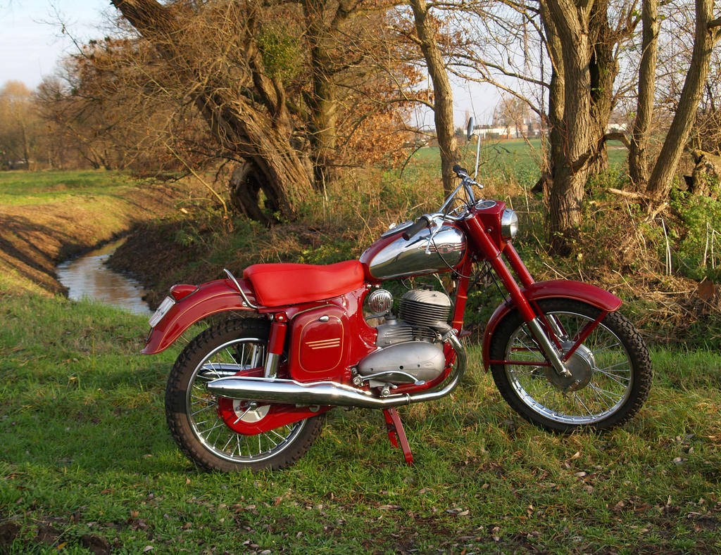

Jetzt hat die ,,Libenak,, eine rote Sitzbank bekommen,
wie die meisten Geländssport von JAWA eine hatten .
heute auf der zukünftigen Umgehung von Schönebeck
schönes Novemberwetter

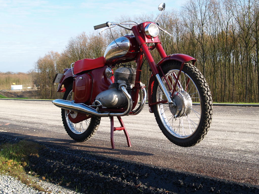

350er Gleichläufer
...noch ein paar Bilder von gestern
hier soll mal eine Brücke über die Elbe sein
...bei Gommern

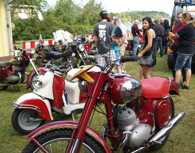

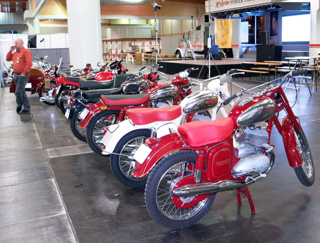

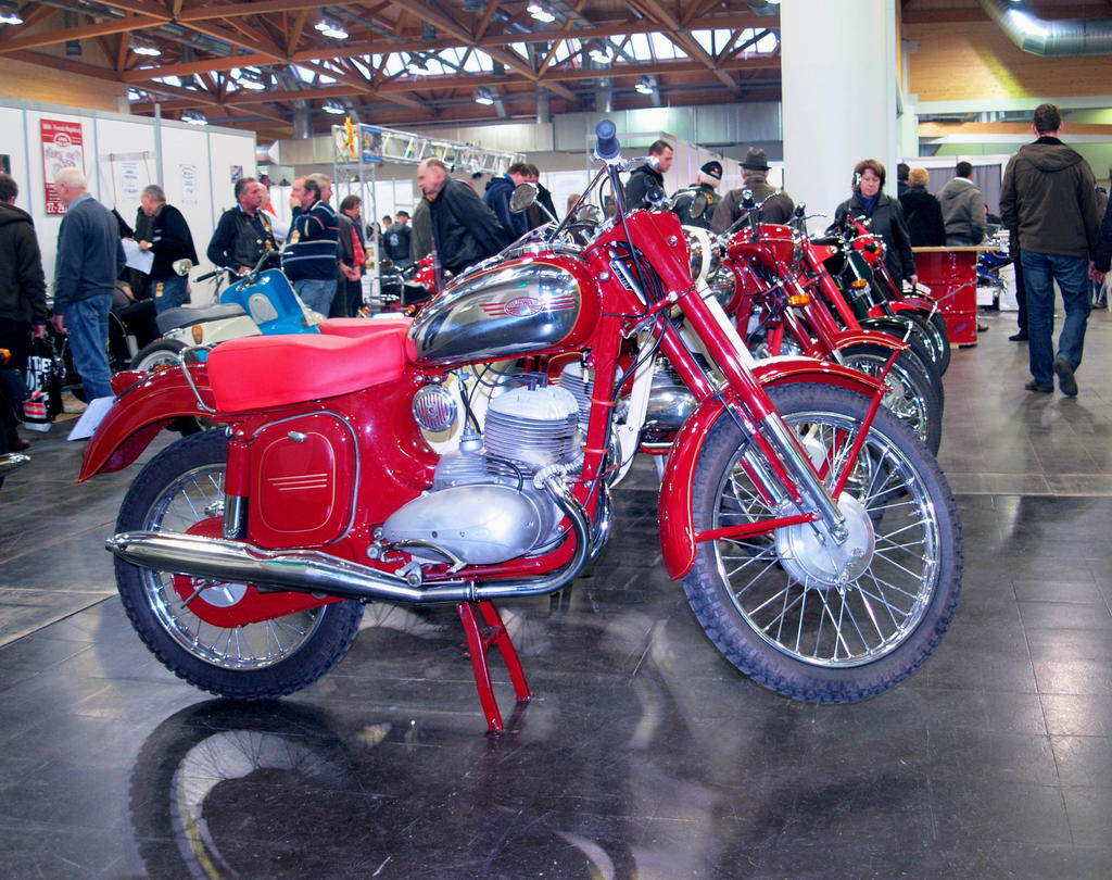

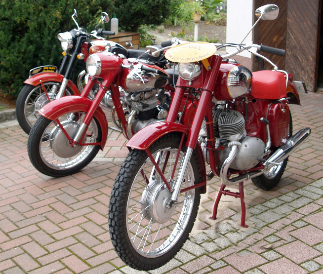

Die Libenak war dieses Wochenende auf der Motorradmesse in Magdeburg ...
Sonntag,den23.Jan.2011
Six-Days,nur wenige Besucher kannten die
kann sein,dass dieses Bild schon im Motorradmessefred dabei war
schräg von hinten

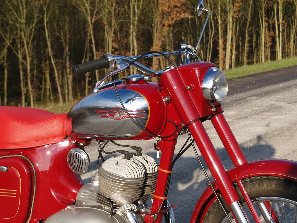

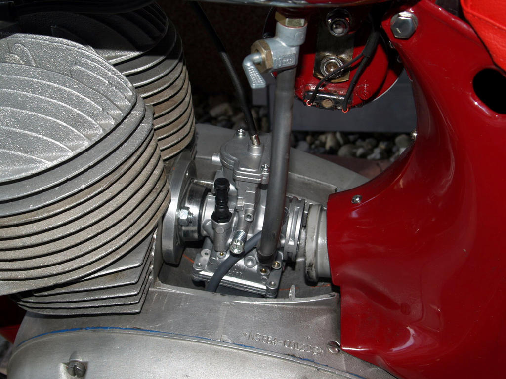

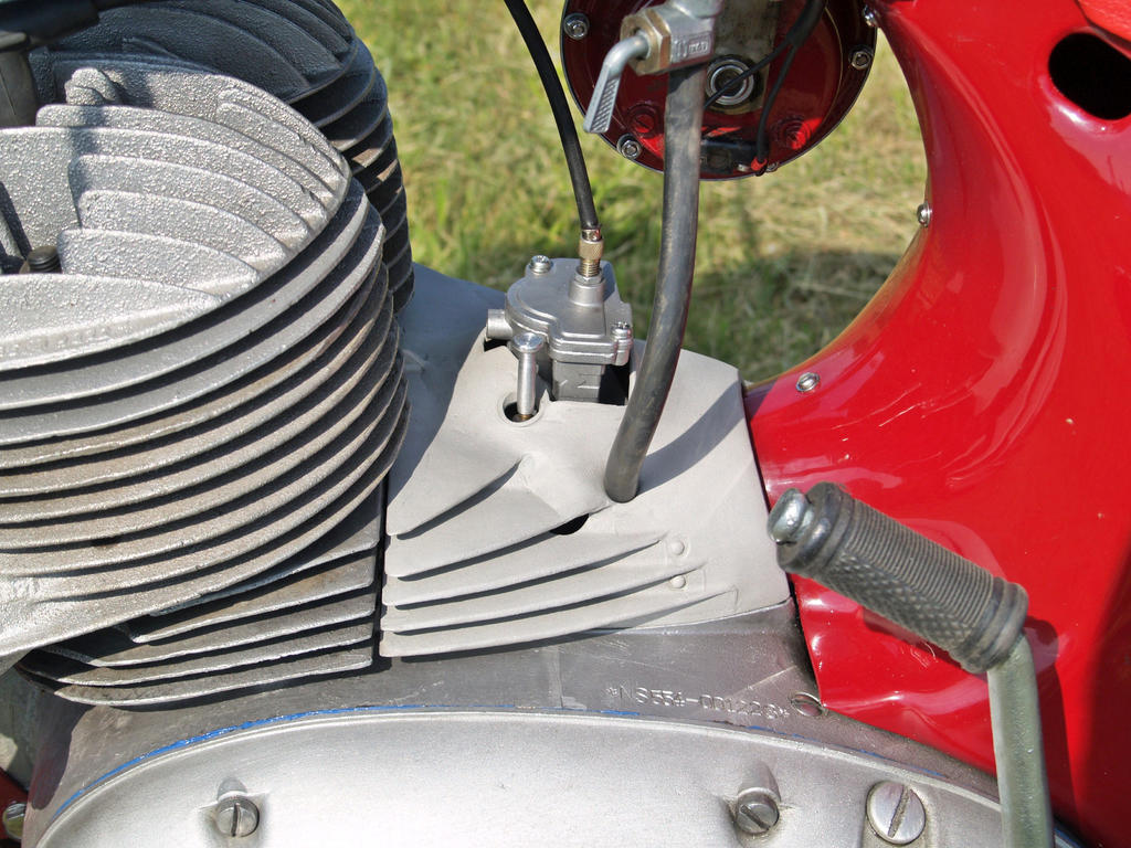

Heute wurde die Libenak mit dem 30ziger Mikuni von Markus
getestet :
Mikuni 30 mm
läuft mit dem modernen Mikuni besser als mit dem alten Sportversager

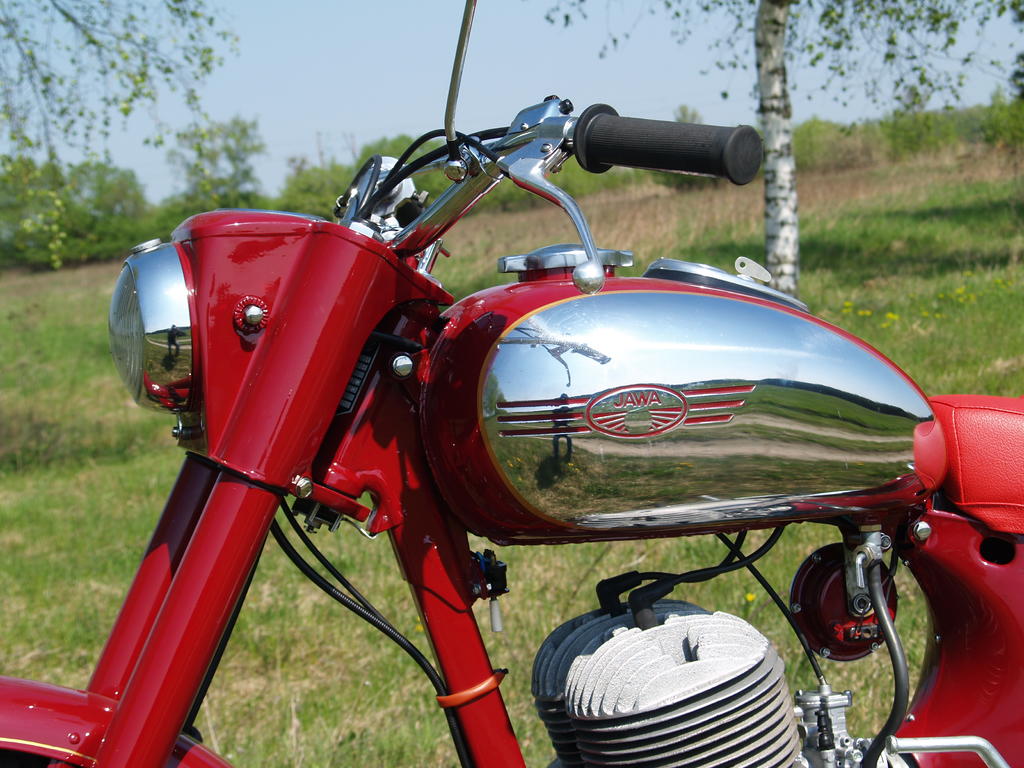

echte GS-Tanks haben dieses Tank-Logo

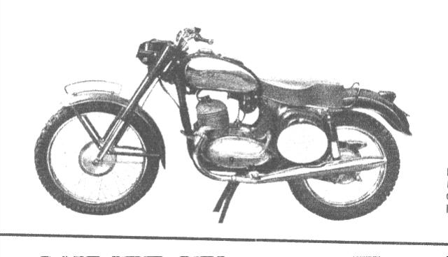

Beschreibung der Geländesport und der Moto-Cross
aus einem alten Prospekt
Geländesport
Moto-Cross
Wer die Beschreibung in besserer und größerer Qualität haben möchte,sollte sich an mich wenden

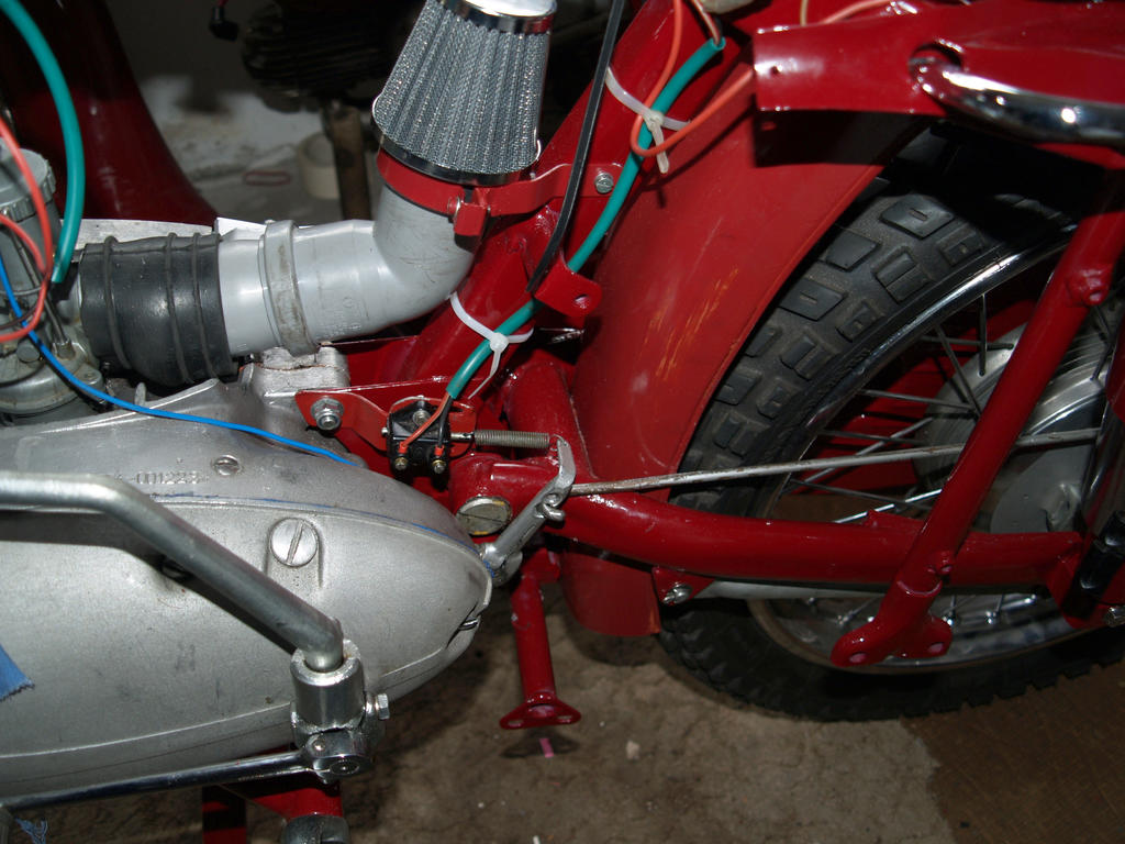

...wir haben jetzt für den Mikuni-Vergaser eine
Vergaserabdeckung gebaut ...
...dafür wurde ein Perak-Nachbauteil geopfert

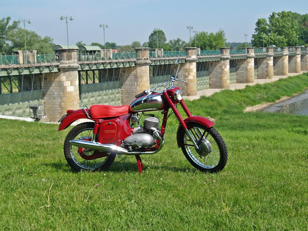

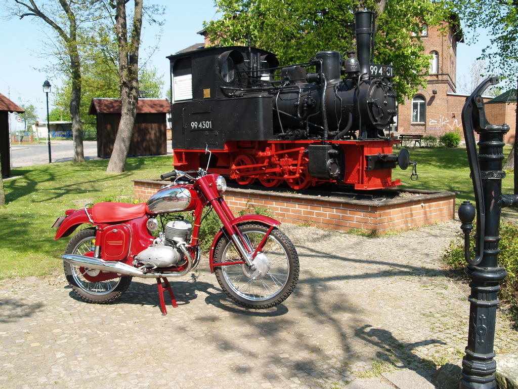

...von heute ...
am Preziner Wehr

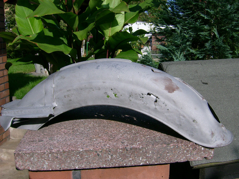

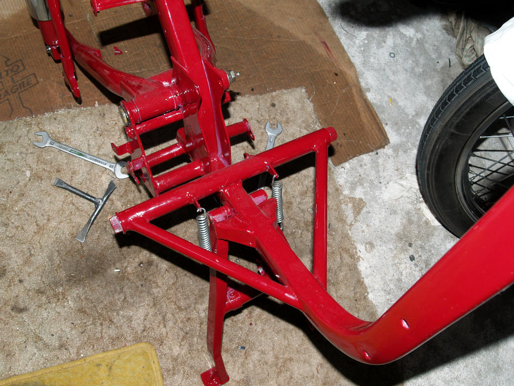

...noch ein paar Detailbilder(teilweise vor der 2.Überholung)
200 € Kotfügel nach dem Sandstrahlen  :o
hier sieht man die breitere Schwinge und die Bremspedalaufnahme
die Schwinge von der anderen Seite,man sieht gut das Bremsgestänge
hier kann man die Rahmenverstärkung gut sehen

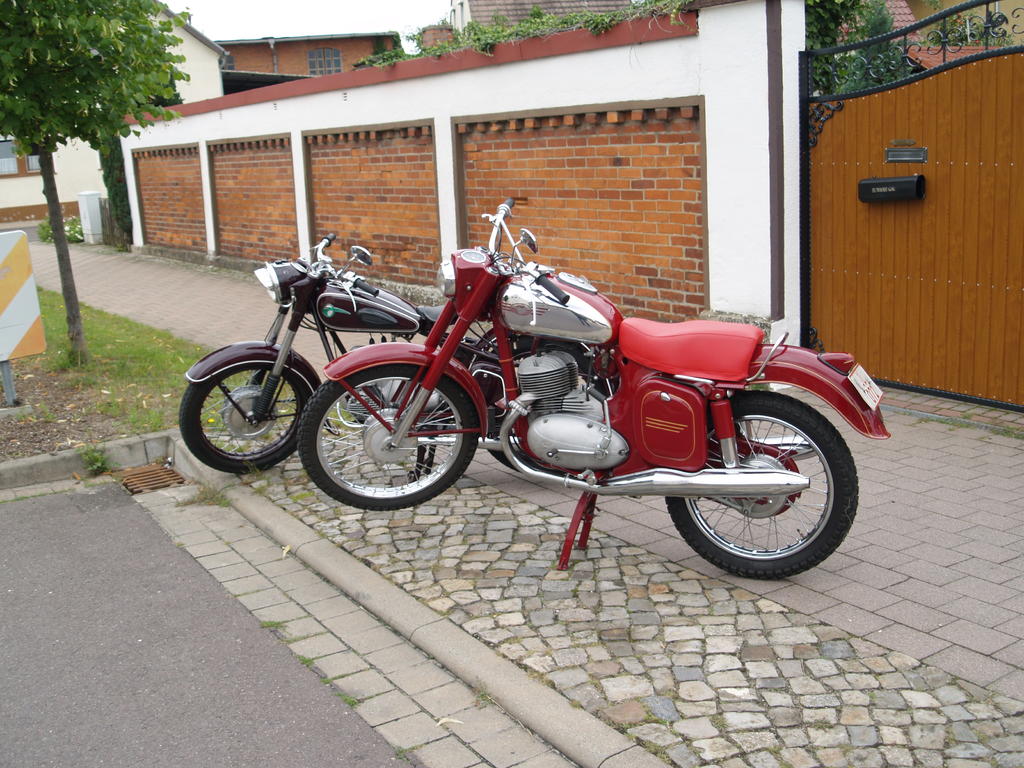

Bk350 und GS 350
7.August 2011 in Glöthe

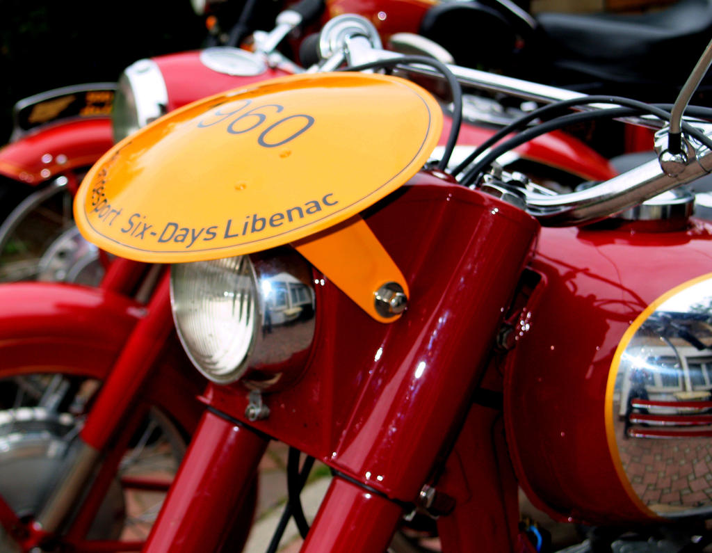

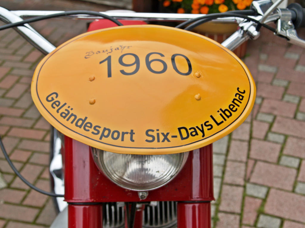

...habe jetzt ein Nachbau der damaligen Startnummern verbaut ...
Im Wettkampf am Tage hatten die Fahrer damals das Schild weiter
runtergeklappt,aber im Straßenverkehr heute geht es nur so

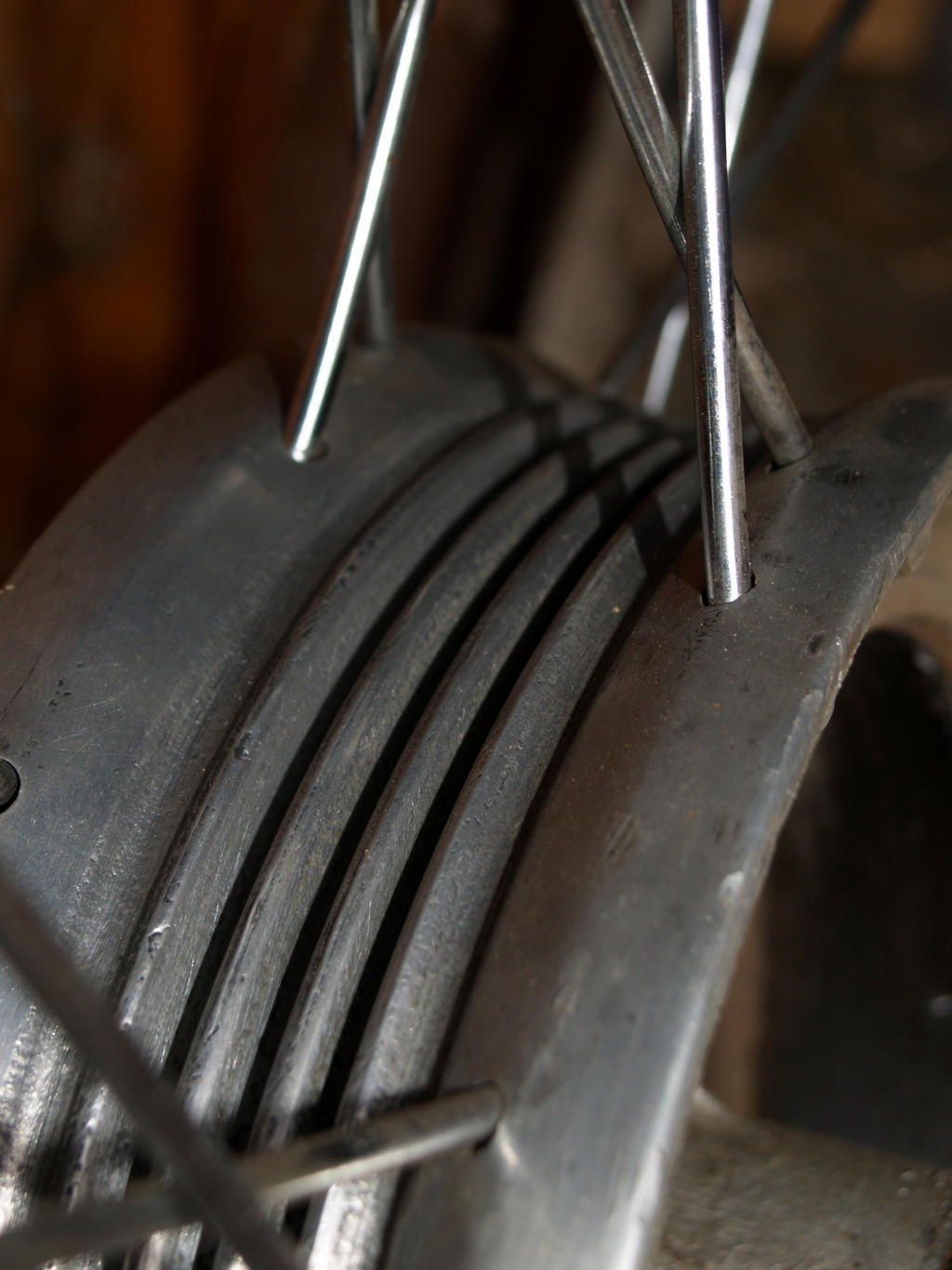

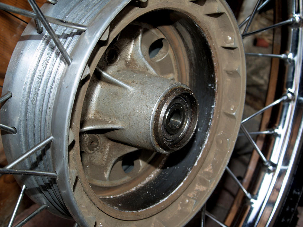

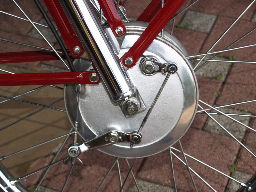

Heute haben wir an der Vorderradbremse gearbeitet ...
Die Bremstrommeln der Geländesport sehen zwar auf den ersten Blick aus,wie die der 354 sind aber doch anders :
1. verstärkte Lageraufnahmen
2. haben nur 2 echt Kühlrippen in der Mitte,die äußeren
   sind nur angedeutet,bzw. fast voll gegossen
Schorsch bei der Probefahrt
nur 2 echt Kühlrippen bei der GS
im Vergleich :
links die GS-Bremse und rechts die von der 354
o.k. ist auf diesem Bild schlecht zu erkennen

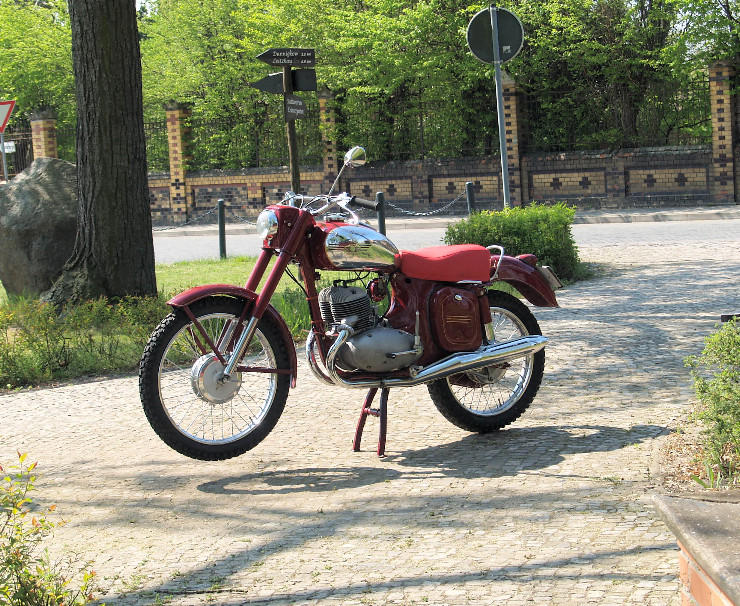

Heute waren wir mit der Libenac in Woltersdorf,
und zum ersten mal kam die Duplexbremse zum Einsatz
in Woltersdorf
etwas später in Woltersdorf

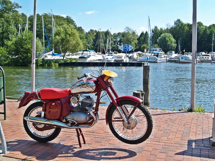

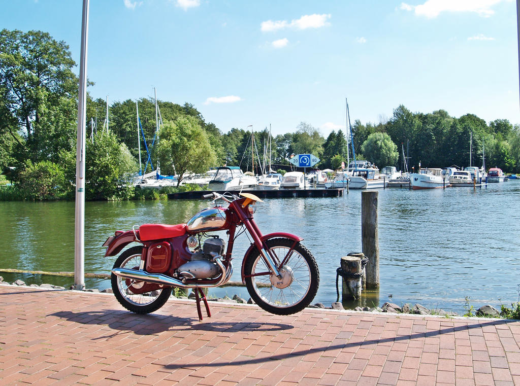

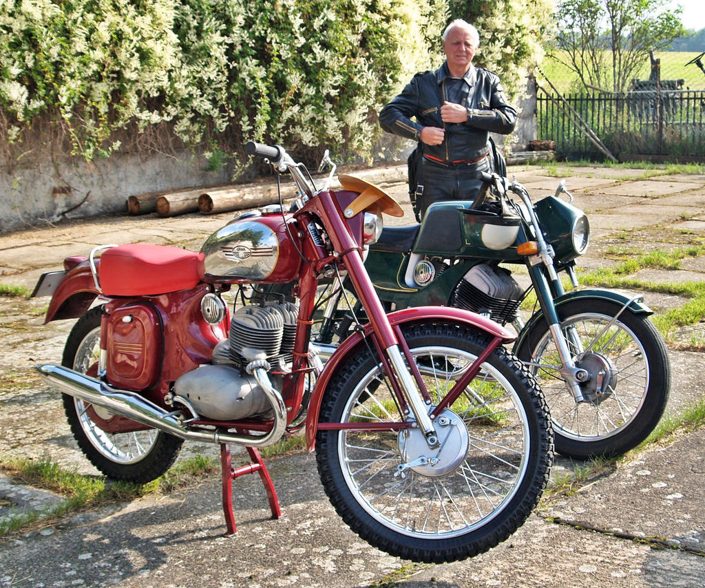

aktuelle Bilder,die in Mecklenburg-Vorpommern aufgenommen worden sind (4.Jawa-Power-Treffen bei Fred )
mein Lieblingsbild in der Nähe der Müritz
250er Cross von Hannes und meine GS 350
in Plau am See
