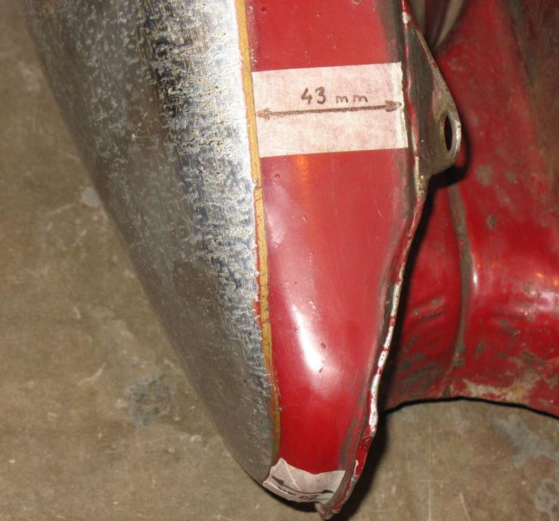

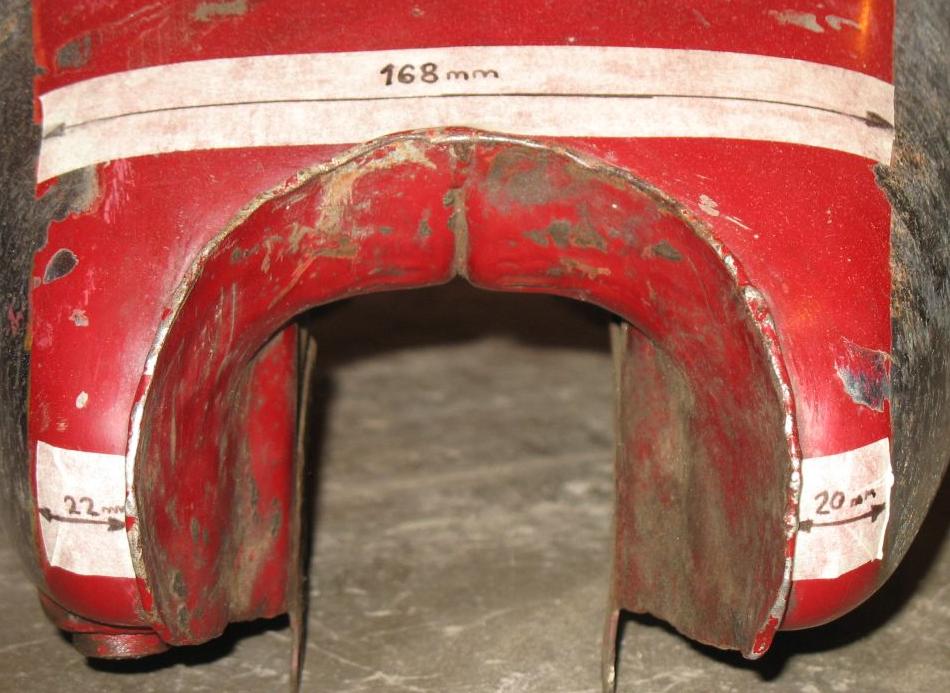

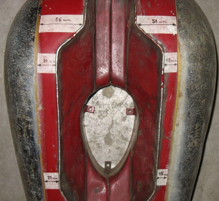

Hier ein paar Bilder ,teilweise mit Maßen ,für orginale Linierung der Nachkriegsjawas
Die Linierung kann natürlich auch etwas abweichen ,damals war es Handarbeit und heute muß man sich auch am Zustand des Chromes richten ...

Als Ergänzung ,die dünnen Linien an den Kotflügeln,Seitenkästen und Lampe sind orginal nur knapp 2mm stark
