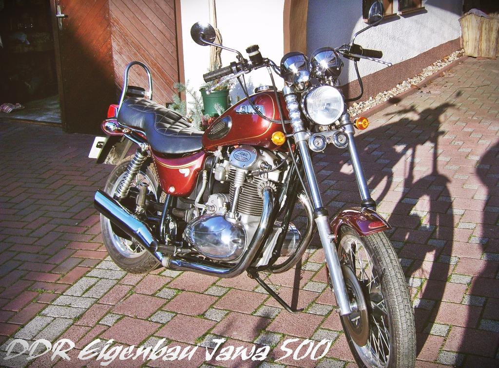

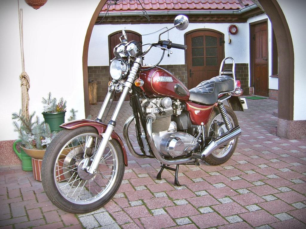

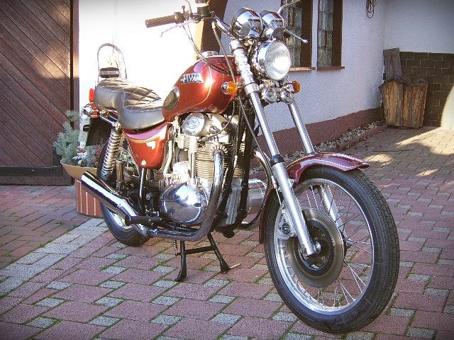

Die hier gezeigte JAWA wurde zu DDR Zeiten gebaut mit
Pannonia-Rahmen
MZ TS Schwinge

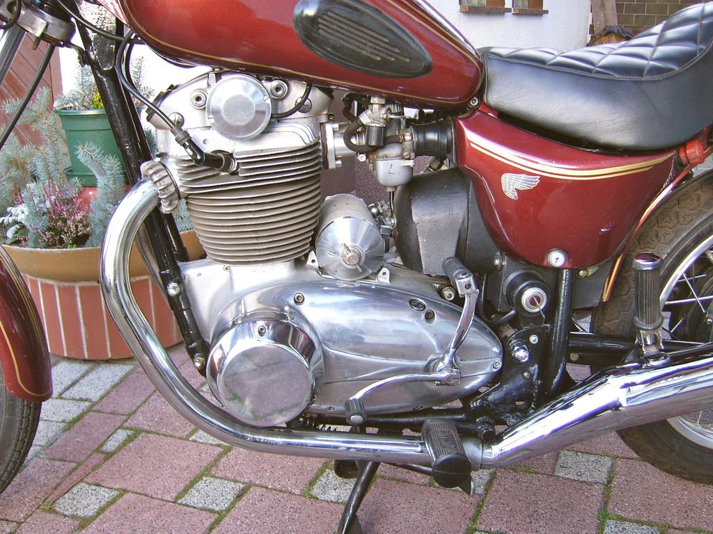

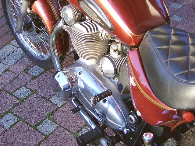

Der Motor bekam eine Drehlichtmaschine 12V der ETZ ,dafür wurde der Kurbelwellenstumpf verlängert und neue Deckel gegossen .
Dort wo orginal die Lima war ist nun ein Ölfilter im Eigenbaugehäuse .
Der Fliehkraftregler wanderte an die Nockenwelle außen am Kopf im seperaten Eigenbaugehäuse.
der Tank ist von einer BK 350 ,die Seitenkästen Eigenbau aus Hobbyplast (GFK)
12V ETZ Lima ist links unter dem Deckel
